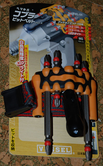

С момента покупки шуруповерта думал как бы таскать на нем больше двух бит под которые есть держатели, а тут на глаза попался держатель- не удержался - купил... не нашел на русском сайте описания, но есть на японском сайте рекламная флешка и ассортимент
я выбрал набор где в среднем отверстии вставлен светодиодный фонарик (на шарнире, поэтому можно направить куда надо)
в интерсколе в химках за 550р (дороговато конечно, но учитывая что в комплекте еще и 4 двухсторонних биты сделанных в японии, то может быть и не плохая цена)...

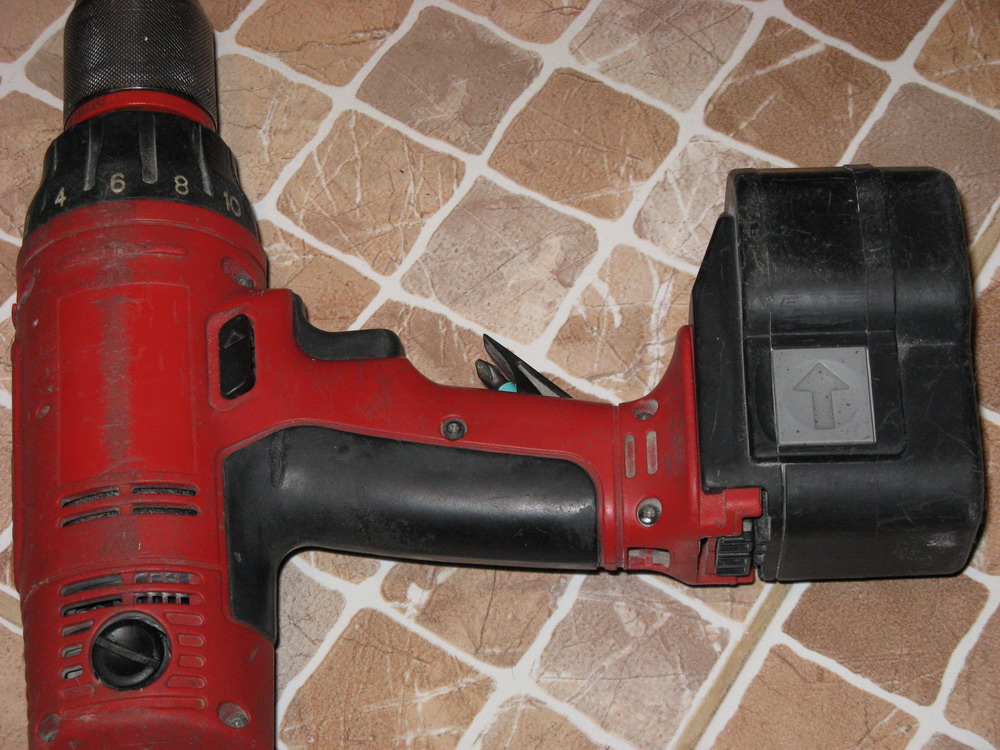

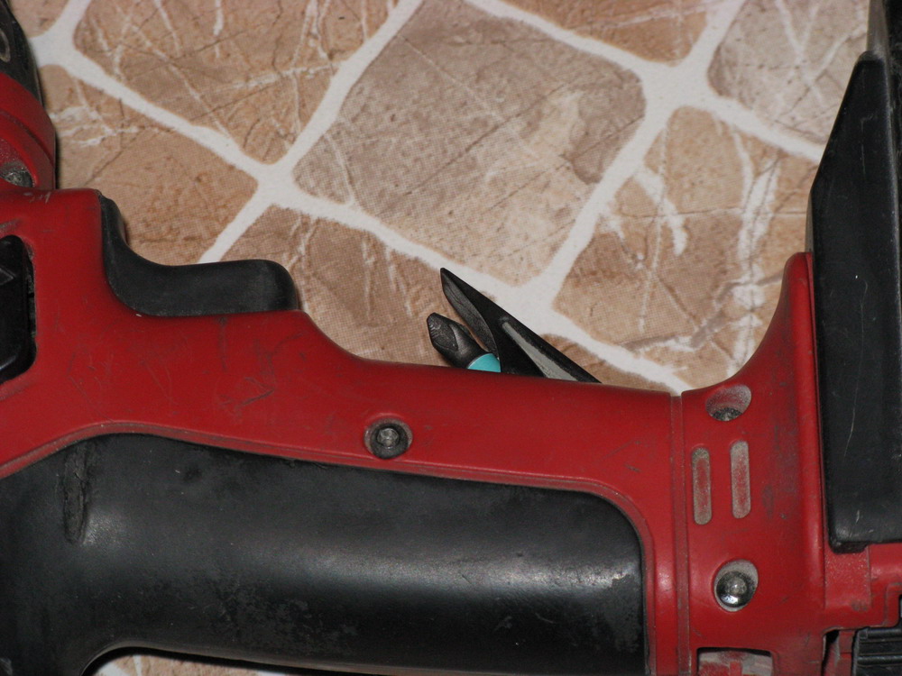

уже примерил на хитачик- все вместе выглядит конечно монстрообразно, но надеюсь себя оправдает, только надо еще поэкспериментировать, потому что ремень крепления накрывает отверстия вентиляции, но не закрывает, так как прям над ними есть выступы

Биты надёжно держатся? НЕ выпадают?И за счёт чего?
держатся надежно, за счет трения (на картинке черный пластик жесткий, рыжий- упругий полимер), сейчас нужно приложить усилие чтобы достать, позже наверное разработается, поработаю- станет ясно...

реальный минус- то что фонарик пока не получилось направить точно в место работы, надо экспериментировать, но пока он светит или на патрон который дает тень или рядом... возможно с длинной битой все будет нормально, так что будем посмотреть...

вот собственно фото, а еще нашел чек, оказалось что стоил он 440р, а не 550... попутал, сорри

в первом сообщении есть ссылка и там комплект с артикулом "BWH", зелененький, почти под хитачи... был и такой в магазине, но мне захотелось фонарик, поэтому взял "BWL"

...оно конечно, японаматери виднее, но меня смущает глубокая проточка шейки в основании биты.

биты хорошие, живы до сих пор, проточка пусть не смущает, скорее шлицы шурупа срежет чем отвернется голова биты.

В некоторых наборах проточеная шейка заполнена пластиком, интересно, не мешает ли он всталять биты в держатель?
D i m o Z написал :
это не пластик, а "резина", на ощупь чуть тверже застывшего силикона, поэтому вставлять не мешает )
