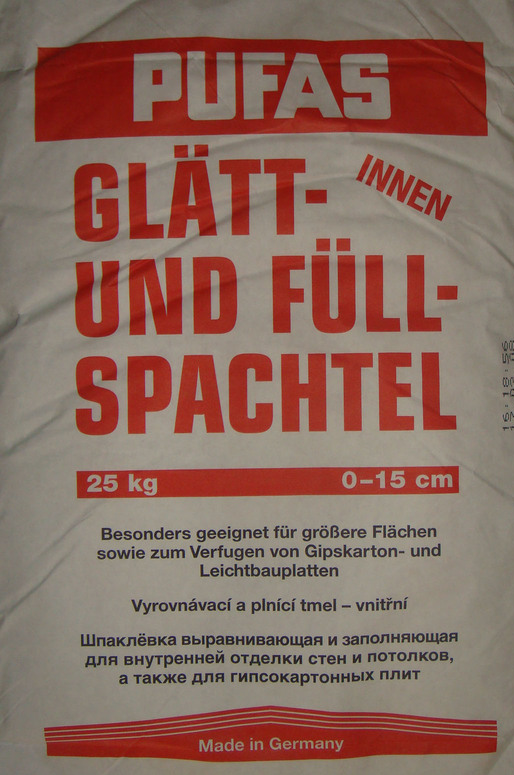

Бор для Вас. Зеленоград, Вы кажеться тему поднимали потрескалась стяжка.))))))))))))У меня к Вам вопрос, Вы не дошли до ГКЛ, профиль?.
Вы поймите, качество понятие растяжимое. В строительстве более подходит словосочетание " Тех. задание, условие......." хорошему Строителю, Пуфаса на весь объект примерно 300 м2 , мешок нужен. Так как зта шпаклёвка являеться финишной под определённые производителем поверхности. Всё остальное желание заказчика и смекалка Строителей (считаю это не плохо, сам захотел пожалуйста). К примеру Ваз, Мерседесом не станет даже если прикрепить знак Мазды.
Удачи в ремонте, Главное Вы как да красить, клеить начнёте экономте на материале. Почему????????
