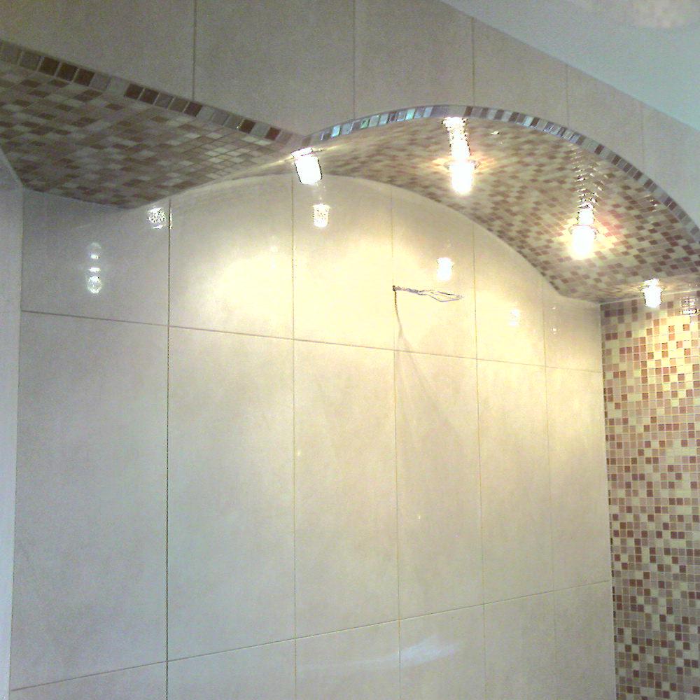

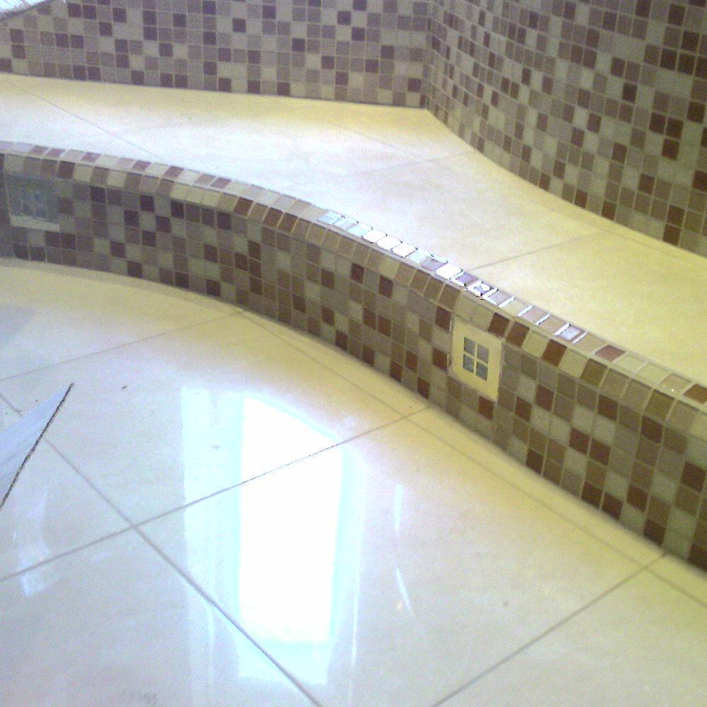

К сожалению фоток столешницы с отверстием у меня нет, есть только полочки и стыковка мозаики с керамогранитом в одну плоскость. Как бонус - сборка миксов вручную без матрицы.

И Вы у меня на стыковку мозаики и плитки обратите внимание. Без уголков и точно по краю плитки. Готов был прибить дизайнеров за такие пакости. Выкрутился альтернативной затиркой. Я её не смывал, а сошкуривал после высыхания на этих краях.

отделкин
Подскажите как изготавливали такой люк, как в сообщении № 23 на фото с экраном ? Наверное сначала загнули лист гипсокартона, а когда высох вырезали нужный сегмент, тогда как его уже обклеенный мозаикой фиксировать от выпадения ?
2Alekseyka Да именно так вырезали после высыхания а люк тупо прикрутили на 2 желтых самореза но вы можете поизвращятся и сделать что нибудь типа этого (цена защелки 7руб) могу сделать более подробное фото если надо просто сейчас работаю над сан узлом и там 2 люка невидимки будет
