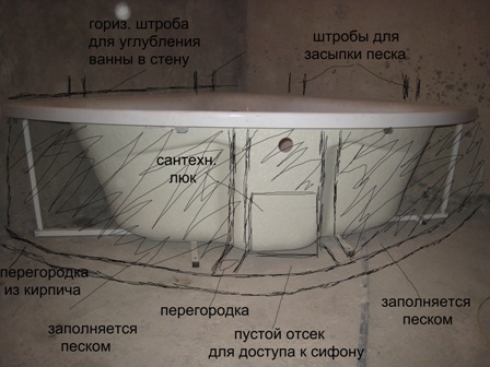

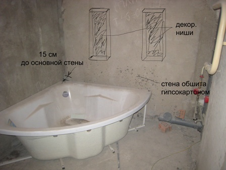

Помогите определиться с вариантом установки ванны. Прочитав кучу сообщений пришел к следующему: по одной из стен делается горизонтальная штроба (для утапливания ванны на 2 см . в стену и приклеивания плитки с упором на борт ванны) так же делаются горизонтальные штробы через которые в дальнейшем будет засыпан песок. С лицевой стороны экран из кирпича. Симметрично от отверстия для перелива делаются 2 внутренние перегородки, чтобы предотвратить пересыпание песка "в отсек" где расположен сифон. Вторая смежная стена планируеся зашиваться гипсокартоном, поэтому плитка встанет в нахлест на борт ванной.
Вопросы:
  1. Под днище ванны надо делать подушку из песка или же оставить ванну на каркасе и просто засыпать песком?
  2. Нужно ли для увелечения жескости заливать внутренние полости бортов цементом с армирующей сеткой?

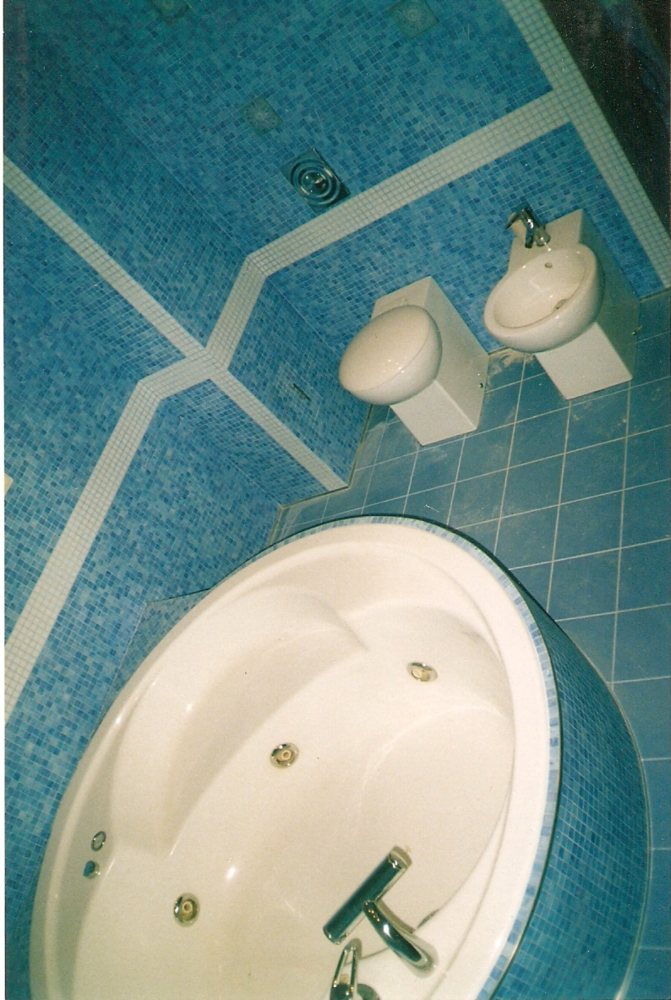

  3. В случае отделки экрана мозаикой как лучше оформить стык горизонтальной и вертикальнлой плоскостей: пластиковым уголком или как то иначе?
Офигеть какую. сложность Вы приумали.
Стандартно ставлю акриловые ванны на гипрочные фигуры, стороны ванны которые к стене опираю на металлические уголки.
Для стыка плоскостей мозаики использую металлический профиль 5-10 мм для криволинейных фигур, его можно изгибать по-разному.
Песок сыпать меня еще никто не просил.

По поводу засыпки песка: наверное это действительно лишнее, наверное просто обработаю монтажной пеной с обратной стороны. А ванну оставлю на родном каркасе, чтобы через него притянуть к стенам и тем самым зафиксировать.
Под ванну лучше выложить поддон из кирпичей. Иначе, железячки который держат ванну не выдержат нагрузки. Там ведь будет как минимум на 400кг. А это немалый вес. Песок наверно будет лишним, пена - не надо, она сырости боится. Один из вариантов, заполнить пустоты минеральной/стекло ватой. Чтобы было поменьше шума, и не рассеивалось тепло.

на счет песка, то это совсем не лишнее! Просто песок решает две проблемы у акриловых ванн:
1.нет громкого шума при наборе воды.
2.вода не так быстро остывает.
Вот именно по этим двум основным причинам многи и засыпают под нее песок.
Yozka написал :
)) если вы посмотрите на картинку, то эти "железячки" никакой крупной нагрузки не несут! они поддерживаю борта!!

я бы посоветовал
Alekseyka написал :
обязательно!
Alekseyka написал :
  1. Нужно ли для увелечения жескости заливать внутренние полости бортов цементом с армирующей сеткой?
не понял что значит ВНУТРЕННИЕ полости БОРТОВ.... у вам что борта двухслойные и с доступом в промежуток???
Alekseyka написал :
  1. В случае отделки экрана мозаикой как лучше оформить стык горизонтальной и
да чем угодно что предназначено для отделки плитки, можно пластиковым а можно как Дядя Сёма° посоветовал.
Кстати песок обычно мокрый кладут! Но так как в этом есть достаточно минусов можно и сухой использовать. Что же касается монтажной пены, то толку от нее большого не будет. Больше намучаетесь с ней пока наносить будете, а результата не получите!

Песок надо засыпать до верхних бортов ? Или же чтобы получился уровень чуть выше основания (Если засыпать под верх, то не начнет ли он со временем по немногу осыпаться под основание и тем самым как бы поднимать ванну?)
Если я оставлю ванну на родных ножках (через них удобно зафиксировать ванну притянув ножку через стяжки к стенам комнаты) Затем выложу три ряда кирпичей для экрана и в уровень засыплю песком.Потом конечно доложу экран до верхнего борта. Такой вариант установки нормален ?
 "Ванную перевернуть, по краям есть углубления. Выложить по периметру неплотный жгут из вязальной проволоки( можно кусками, но в нахлёст) и залить бетоном наравне с краями. Желательно добавить в бетон ПВА или жидкое стекло. Чем прочнее и эластичнее, тем лучше. 4-5см от края - ровная площадка, затем накат из бетона на стенку около 10см высотой для шумопоглощения."
Так надо делать ?

Профиль потолочный направляющий 27х28 надрезается под прямым углом каждые 10 см до поперечной полочки. Затем изибается по форме будущего экрана. И крепится к полу. В через каждые 20 см в профиль втыкаются отрезки профиля потолочного 60х27 нужной высоты и крепятся заклепками. Сверху на них одевается еще один надрезаный через 10 профиль потолочный направляющий 27х28. Клепается. Затем смачивается влагопреградой лист ремонтного ГКЛ и (с одновременным изгибанием по профилям) закрепляется на шурупы к каркасу. В процессе монтажа контролируется вертикальность экрана и правильность формы экрана. После высыхания слоя ГКЛ накручивается еще один слой ГКЛ.
Alekseyka написал :
И как выглядит металлический профиль для криволинейных фигур
Это Г-образный или П-образный металлический или пластиковый уголок. Одна из сторон которого нарезана на лепестки с отверстиями.

....ну и нууу! Ни один производитель не порекомендует врезать борт ванны в стену, да еще какой-то песок сыпать Акриловая ванна устанавливается в последнюю очередь!
Палецкий написал :
Это уже доморощенные технологии. Для аккустического комфорта. Для температурного комфорта в песок неплохо кабель от теплого пола закапать

При монтаже с упором в стены ( предварительно одлицованные плиткой ) существует вероятность появления протечки воды по стыку.
Поэтому многие предварительно углубляют ванну в стены. Мне такой вариант кажется наиболее надежным ( тем более что я не собираюсь в дальнейшем эту ванну демонтировать)
Alekseyka написал :
Палецкий немного напутал в последовательности. Пол, ванна, стены. Ванна ставится на готовый пол, упирается в стену и прикручивается. Плитка на стенах, при укладке, получается с "нахлёстом" на борт ванны (толщина клея+толщина плитки). Ну, конечно, между плиткой и ванной- уплотнитель. Всё. Вода попадает строго в ванну.
