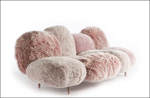

В качестве идеи для самостоятельного конструирования. Интересные дизайнерские разработки в стиле "Миллион лет до нашей эры" . Диван Cipria (Edra) и напротив него Зеркало Miraggio:

Admin написал :
Диван Cipria (Edra)
какая прелесть! как самому сделать такой диван?

Администратор Регистрация: 08.10.2005 Санкт-Петербург Сообщений: 4158
gladiator4 написал :
мне кажется, что там вся "соль" в подушках для дивана Конкретных чертежей и рецептов у меня нет , но на мой взгляд реально что-то самостоятельно придумать по данной фотке.
