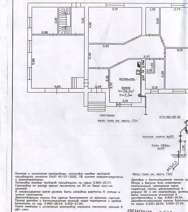

Уважаемые Мастера и Специалисты!!! Хочу поставить в строящемся коттедже с отпаливаемой площадью 150 кв.м. двухконтурный газовый настенный котел с закрытой камерой сгорания (на кухню). Мне сделали проект, в котором предусмотрели раздельные дымоход и воздухозаборный канал. Со слов установщика котлов, в дымоход он отведет трубу от газового котла (как я понял, просто всавит колено от котла в дырку в стене), а воздух для котла будет забираться из воздухозаборного канала (как я понял, аналогичным коленом). Коробка и крыша дома с дымоходами и вентиляцией уже построены. Строители построили мне указанные каналы от отверстия в стене до перекрытия в виде кирпичных колодцев диаметром 250х150 мм, а далее, от плит перекрытия до окончания труб - две асбоцементные трубы диаметром 200 м, утелпенные по бокам минеральной ватой.
В связи с изложенным у меня возникли некоторые сомнения:
Воздухозаборная труба и дымоход на самом верху получились на одной высоте вплотную друг к другу - не будут ли продукты сгорания засасываться в воздухозаборную трубу во время работы котла?
Будет ли вентилятор котла при засасывании воздуха справляться с обратной тягой, возникающей в воздухозаборной трубе?
Не нужно ли предусматривать какую-то систему для отвода конденсата, который, наверное, будет возникть в этих обеих трубах?

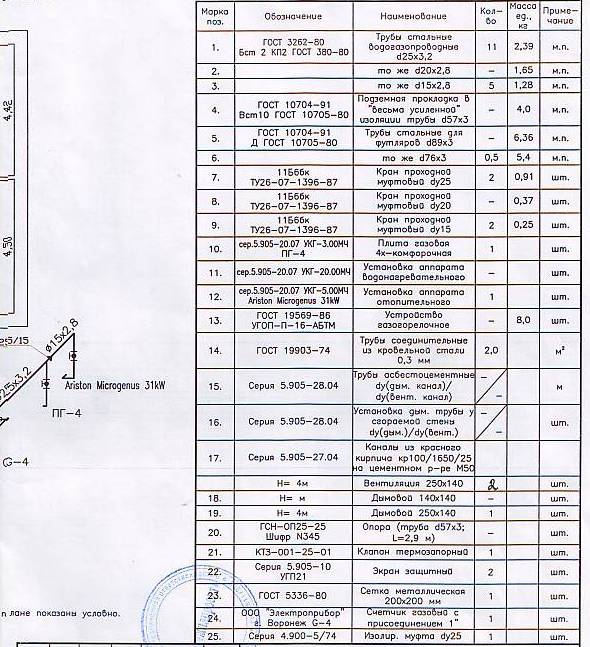

Котел в проекте Аристон Microgenus 31 kW. Сегодня попробую отсканировать часть проекта, выложу.

Воздух через стеночку взять не получится, т.к. будет не красиво: 1. труба через всю кухню. 2. единственная наружняя стена в кухне является фасадом дома.

Нет ли у кого-нибудь идеи о том как можно в моем случае оставить котел с закрытой камерой сгорания на кухне, но чтобы при этом воздухозаборную трубу не выводить через боковую стену? Или это невозможно в принципе?
dmvt1 написал :
Городить забор воздуха из подвала или через подвал.
Ага и трубой большего сечения чем входы на котле, там если память не изменят том 80мм, делайте 100, (канализационная труба подойдет), поменьше колен под 90 градусов. А в оконцовке переход 100/80.
Длинна коаксила максимально 4.5 метра,угол 90 градусов-эквивалентен 1 метру, 45 градусов-0.5 метра. Из описания проекта при использования запроектированного решения проблем не возникнет.
При нормально утепленном дымоходе количество конденсата будет очень мало, поэтму смонтировать
раздельный комплект можно в существующие шахты. При любой погоде Г\котел будет стабильно работать. Протаскивать на всю длинну дымохода трубу не надо, только загерметизировать ввод в шахту. Такие схемы разрешены и успешно работают уже 6 лет в туле в частном и многоквартирном строительстве.
