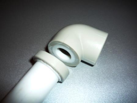

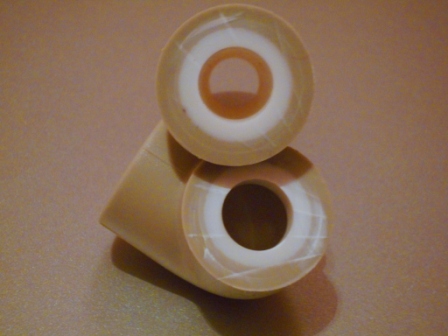

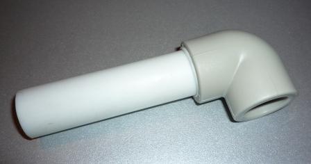

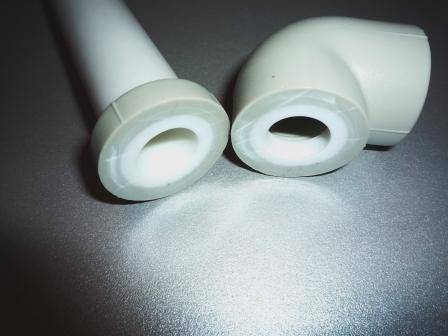

Заказчики часто интересуются надёжностью полипропиленовых (ПП) соединений.
Решил наглядно продемонстрировать...
-для наглядности взял ПП разных цветов.
-спаял (трубка впаивается в уголок на глубину более 1 см).
-разрезал спаянное соединение спец.ножницами (границы уголка и трубы различимы только из-за разного цвета).
выводы делайте сами (может ли потечь такое соединение)
P.S. жалобы на ПП могут возникнуть только из-за неправильного монтажа или проектирования.
Все отлично на холодной воде, а вот на горячей (да еще, если часто меняется температура) могут возникнуть проблемы... из-за возможного разного температурного расширения.
Лично переделывал пару соединений на ППр, плюс еще одно соединение переделывали другие люди, были сварены вместе зеленые трубы и белые фитинги, простояло 7 лет на индивидуальном отоплении.
Потом потекло в стяжке -> хозяин попал на взламывание пола. Еще через пол года потекло в котельной, еще через год 2 раз потекло в котельной.
Коттедж навороченный, сделано все очень грамотно, грешить на безрукость монтажников язык не поворачивается, единственное разумное объяснение на мой взгляд, несовпадение коэффициентов температурного расширения. Во всех 3х случаях симптомы одни и те же: трещина образовывалась в трубе на месте примыкания фитинга (там где буртик образуется). Жаль вот сфотографировать тогда не догадался…

Мало того. Такое заужение потом хрен найдешь... А получается оно в легкую. Я делал ПП для себя очень аккуратно, но пара соединений тоже получилась с такими валиками внутри. Труба была немецкая, зеленая, армированная фольгой - зачищал её напильником вручную: очень долгая процедура- в этом и была ошибка. Заужения определил по резкому снижению расхода воды в длинной ПП трубе. Пришлось всю резать на куски, пока нашел в чем дело. А внешне всё красиво было...и не текло В этом и опасность ПП: ошибки монтажа НЕ НАЙТИ Второй его недостаток: стыки НЕ разобрать, т.е. нет права на ошибку; только резать... Ну и громоздкие фитинги, с паяльником не везде подлезешь и шустро надо делать - пока не остыло. В общем, я за медь

Я прошу прощения, если не по теме, но подскажите пожалуйста, из-за чего получаются эти самые затягивания в месте спайки ПП? в результате перегрева или не правильного соединения разогретых частей?
Тема уже старая, но боюсь создавать тоже, что уже было. Вопрос простой.
Мне меняли батареи в комнате. Меняли сталь на полипропилен. Использовали, как и положено армированные алюминиевой фольгой трубы для горячей воды. Перед сваркой подрезали (чтобы срезать фольгу) как и положено. Все нормально.
Потом мне понадобилось, для подводки к стиральной машине, в стену заделать кусок трубы с двумя углами. Вода холодная, требования менее жесткие. Использовались уже трубы не армированные алюминиевой фольгой. Сваривали другие мастера. Не делали никакой подрезки. Соединение вроде нормальное, бортик красивый и все такое...
Правильно ли я рассуждаю?
Без подрезки допускаются соединения ПП-труб в некоторых не очень критичных случаях, как у меня.
При сварки без подрезки внутри может получиться некоторое заужение.
Для сварки армированных труб подрезка обязательна.
