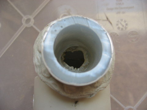

Ответственное место или не ответственное не имеет никакого значения. Имеет значение какая именно взята труба.
Зачистка (ну подрезка по твоему) делается, чтобы удалить фольгу в наружном слое. Фольга не плвится и посему не паяется...
В первом случае у тебя была труба армированная фольгой в наружном слое. Поэтому ее зачищали.
На холодную воду же была труба не армированная. В ней нет фольги и зачищать нечего.
Заужение можно сделать на любой трубе, хоть армированной, хоть не армированной. Надо только засунуть трубу в фитинг со всей дури. Если трубу перегреть, то засовывать трубу по самые гланды будет легче...

Сомнение у меня вызвало вот что: когда менял батареи, видел, как зачищали сантехники. У них получался конус, а не цилиндр. Я просто заподозрил, что не зачищая придется очень плотно вдавливать. А это и вызывает заужение. Очень хорошо, если это не так!
Вот интересное объяснение необходимости зачищать именно армированные трубы:
Не думал, что проблема именно в электрохимической коррозии алюминия!
