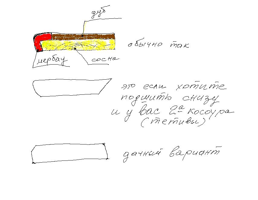

А готовые ступени не хочется покупать?
По фотке вроде как ширина ступени меньше 30см. Или кажется?
Тут возможны варианты- новые ступени 34см+подступенки. Или резать полосы фанеры и вкладывать внутрь. Это я про декор той части, что сзади ступеней. Или Вы так хотите оставить?
Фанеру в качестве ступеней- рисковано, на мой взгляд. Может расслоиться.

кривая косая...времянка вобщем...Думаю вырезать из ясена косоур.Потом на него ступени кинуть и подступенки...В книге хорошо описано.Вот только материалом косоура опредилиться не могу...
Ступень сосна 1 сорта размером 50х250х1200 - несет сосредоточенную нагрузку в 150 кгс, в первом приближении, без проблем, прогиб 0,002 метра. Если нужен расчет то кину (лень просто в картинки его переводить).
Если косоуры сделаны правильно, то переделывать их не стоит.
Ступени луше вынести на косоуры, а не делать их в теле.
На подъеме балясины не нужны (ИМХО), перила прикрепить к стенам (если стены не из гипрока), гдето Вам тут фото давали с таким вариантом.

Проще сделать по книге новицкого чем мучиться с обшиванием метталлокаркаса.
LevPravov написал :
Именно так и решил.
На косоуры ясень 4 см.
На ступени тоже ясень 4..На подступенки ясень 2 см.
С ограждением я согласен....Но тут воля людей которые попросили меня сделать эту лестницу.
Вот с ограждением я кстати до сих пор думаю как бы его закрепить.
И ещё...косоуры будут под ступенями...
Думаю каким бы защитным составом их покрыть.

Евгений Вл написал :
т.е вы предлагаете сделать кронтштейны и на них уже кинуть ступени?
Да!
