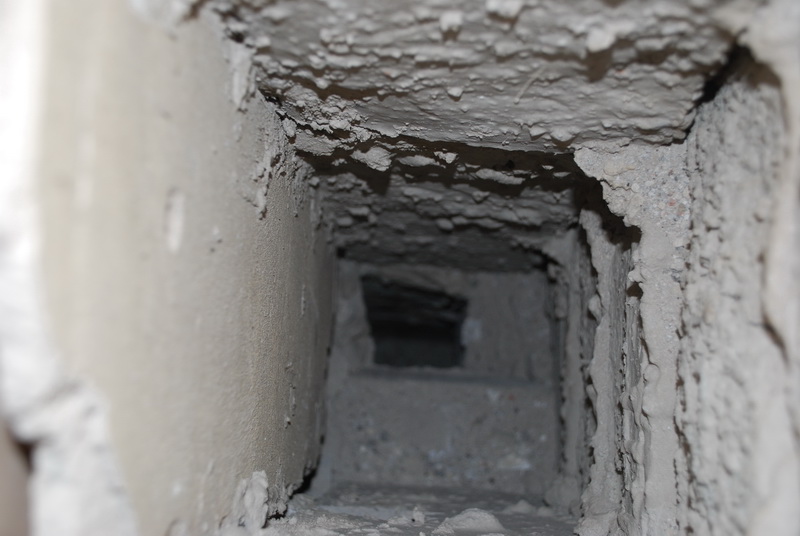

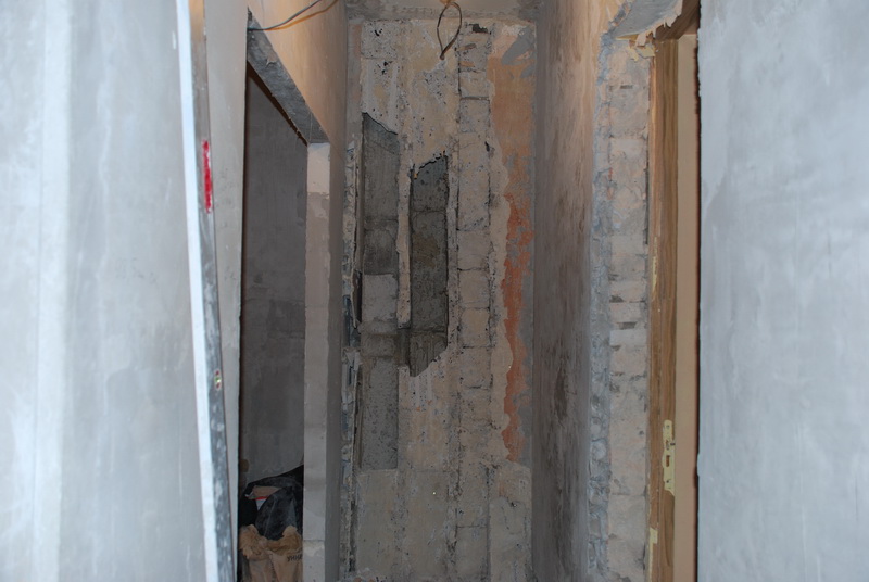

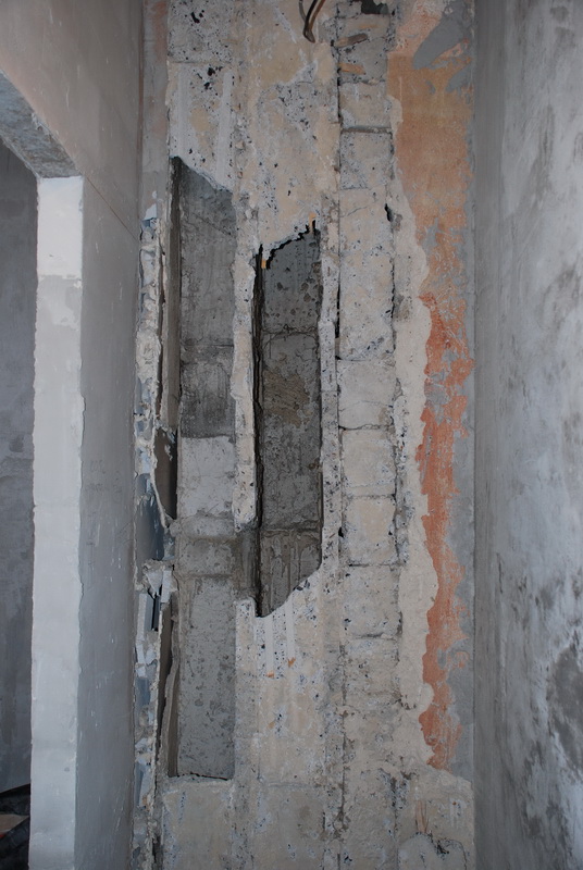

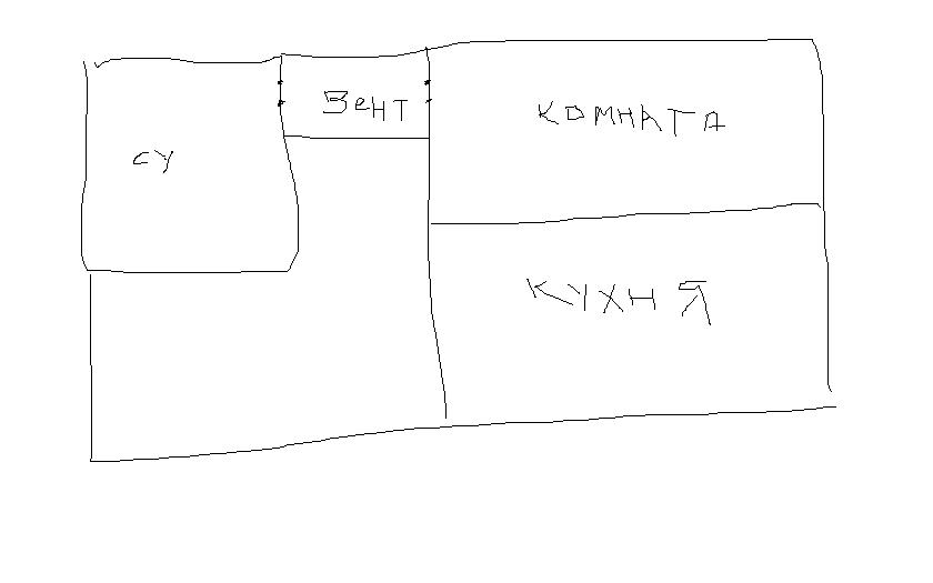

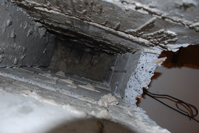

Приветствую вас еще раз, almeca. Уж простите, у меня под вечер нелады с компом, так что я выкладываю свой кривенький чертеж квартиры с указанием местонахождения венткороба. Плюс фотограции этого короба (вид из коридора, слева санузел, справа комната) и того что у него внутри (серзу и снизу).
Уважаемый ! Тут по- моему проблем нет. Проверьте, самое главное, тягу и поставьте вентилятор прямо в стену на вход в вентканал. Если вентилятор получится выше подвесного потолка - совсем хорошо. Как я говорил - в потолке вентрешетки, под вентилятором - монтажный лючок.

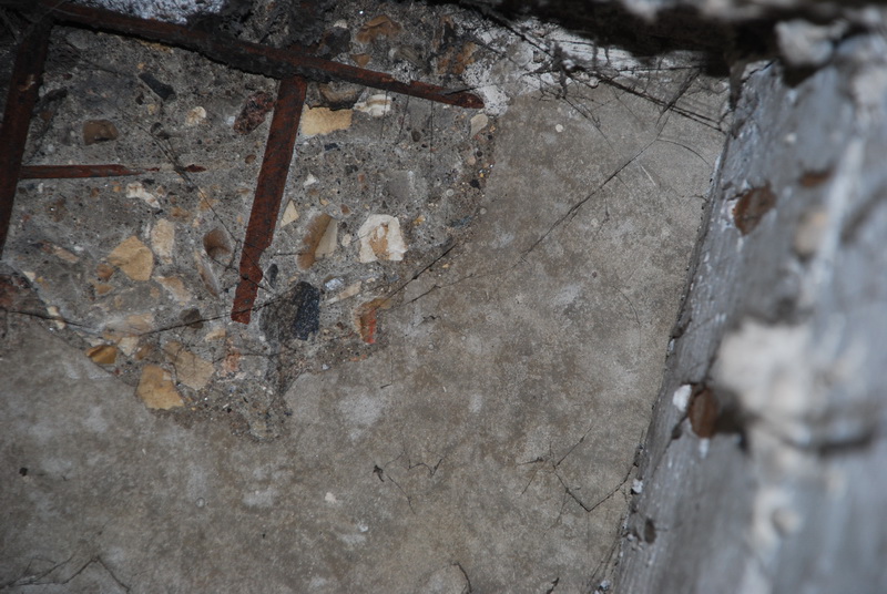

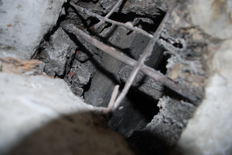

Вот вопрос как раз в тяге... - там в центральной части канала сверху никакого отверстия не видно - снизу есть а сверху невидно. Боковой отвод вроде имеет сквозной выход наверх, и вот там вроде есть небольшая тяга. Т.е. в этой ситуации получается что когда я все верну к первоначальному виду у соседей снизу с большой долей вероятности тяги не будет потому что их отводы упираются в тупик.
Кстати, при таких сечениях с какой производительностью посоветуете вентилятор? С той что вы уже называли? Или мне достаточно будет 130м3 которые выдает тот о котором я написал в первом собщении?
Вы все верно указали. Вопрос лишь в том что эта фотография нижней части. А то что представляет собой верх - на первом и втором фото. При том что все эти три фото (и то где вы рисовали и мои 1 и 2) сделаны в центральном канале. Т.е. получается что сверху тупик. И кажется что это было сделано на стадии постройки дома потому что явных следов заделки там не видно.

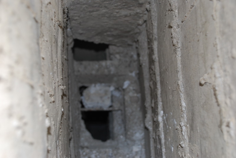

А вот к примеру тот канал который у меня выходит из санузла имеет наверх отверстие. Это на третьем фото. Эту фотку я сделал просто засунув руку с фотоаппаратом в отверсте в стене и подняв фотик вверх. и вот тут уже есть небольшая тяга. Получается что шанс на то что можно ставить вентилятор есть. А вот нижние соседи видимо после заделки как были так и останутся без вентиляции.
Тут на самом деле есть нюанс - та стена что между вентканалом и с.у. - новострой, при том что санузел был объединен и один короб, шедший по потолку к туалету был удален. Вот посмотрите, схематично показа то что было. Т.е. в верхней (по рисунку) половине была дырка в стене (она почти там и осталась), и еще была часть шедшая во вторую половину санузла, отвечавшая за бывший некогда отдельным туалет.
Соотвественно сам вентканал разделен на несколько частей.
Ну и фотки того что вы просили.
Да, в этом небольшая тяга есть. По большому счету, поскольку сейчас венткороб фактически разобран, видимо не слишком корректно говорить насколько она там есть и насколько она хороша. Думаю напрячь завтра строителей привести короб к тому виду который по логике должен был быть, и проверю. Но только мучают сомнения - может мне в центральном вентканале попытатсья пробить вверх отверстие? Поскольку, надеюсь, из санузла именно у меня тянуть возможно и будет поскольку там хоть дырка есть, но нижние два этажа будут разочарованы - их воздуховоды выводятся в центральный в моей квартире, но вот выше дырки не видно... . У них вероятно тоже как-то работала вентиляция, но скорее за счет щелей и дыр при постронеии этого уникального соружения и попадании их запахов в мою квартиру. Если же мои работяги заделают дырки так как они должны были быть заделаны на стадии строительства - она по логике совсем пропадет.
Можно конечно попробовать, только смутно предстваляю, как вы это хотите сделать. Долбить вверх в вентканале... А сверху ( на верхнем этаже) нельзя определится, что там такое? Больно уж похоже на плиту, да вот откуда она там?
в доме железобетонные перекрытия...
Определить будет возможно лишь в том слуае если бы верхние с носили вентиляцию. Но судя по тому что как минимум одна дырка наверх идет - это маловероятно. Соотвественно если у них ничего не тронуто - вдезть туда никак не получится. Я это все нафоткал лишь потому что решили переднюю стенку вентканала переложить поскольау уж больно сильный наклон стены был - Ротбанда ушло бы мешков 5 только на эту маленькую стеночку... Разобрали - а тут такое.........
