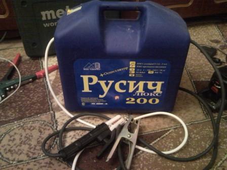

Купил Русич люкс 200 похвалите или поругайте
Да ещё такой вопрос маска через неё ничего не видно это так и должно быть видно толко при сварке только не смейтесь это мой первый сварочник и маска
И подскажите как лучше нарастить силовые кабели или где можно поставить клеммы на них
Поздравляю с покупкой!
Через обычную маску видно только при сварке. Разбогатеете, купите хамелеон. Ваша левая рука будет вам в подарок.
Наращивать лучше не силовые кабеля, а питающие. Дешевле, меньше вес, потери, и удобнее 1 кабель, а не два.
Вам сразу стоит купить удлинитель метров 20-25 на ток 25А. КГ- 3х2,5 на Мытищенском рынке 30р п.м. и поставить автомат перед розеткой подключения не менее 25А. Вилку и розетку тоже на 25А и УЗО. Обратите особое внимание на электробезопасность.

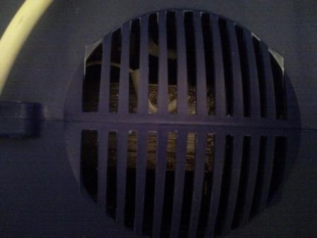

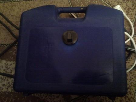

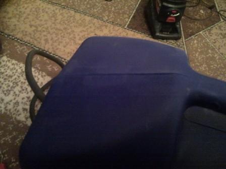

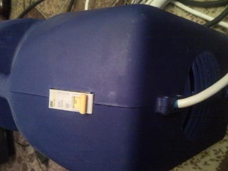

Ставлю фотки
Ручка регулятор пластик полное ГГ купил а ручка сломана пришлось ехоть обратно
дали новый сварочник Советуют ручку от обычной газовой плиты там пластик крепкий и размер подходит
Мда новый покрасивее, но в старых вентиляторы ставились не с торца а сверху (там где автомат). Да и начинка кажется таже. А насчет ручки я себе поставил от частотомера там рычажок им быстрее вращать можно.
