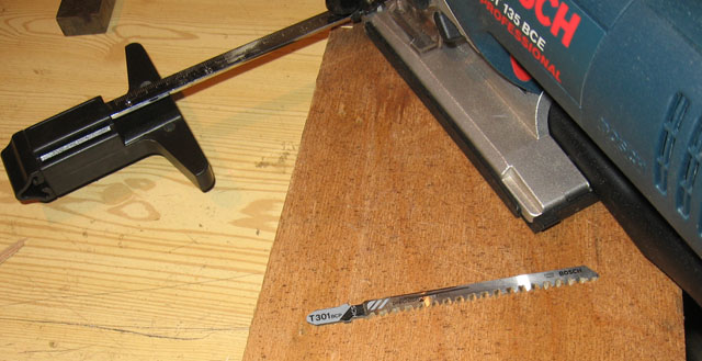

Лобзик Bosch GST 135BCE. Пилка по фенере - Progressor T234X, по дереву - T301CD, если правильно помню.
Направляющая - труба алюминиевая, квадратного профиля, плюс пара струбцин для удержания. Фанера пилилась стопкой 6 листов по 6 мм. И рез был прямой. Во всяком случае на глаз кривизны точно не замечал.

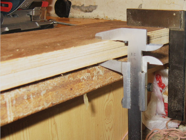

За неимением 15 мм фанеры, скрутил две 10мм, закрепил их на столе, воткнул в лобз штатный параллельный упор, любимую пилку Т301ВСР (которая прошла уже метров 20 реза по OSB-3), маятник на максимальную подкачку... и пильнул этот фанерный бутерброд за 4 секунды.

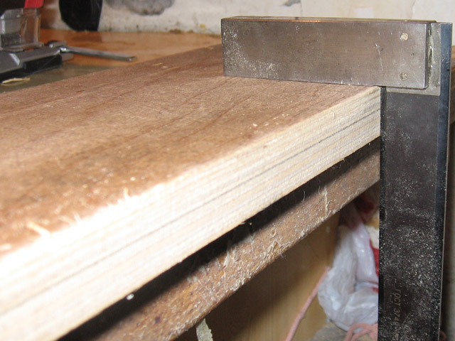

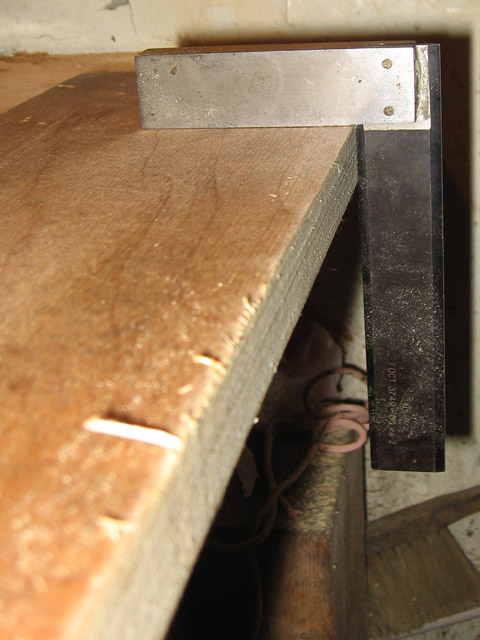

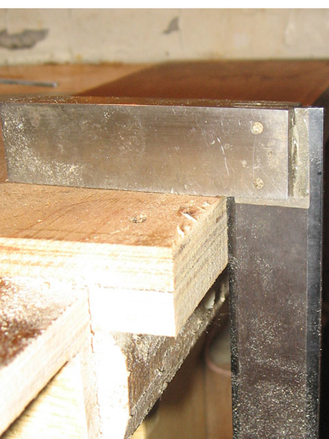

Любопытно. Пилил сегодня ДСП. В целом рез получается прямой, отклонения где-то в пределах 0.5-1мм. Попробовал ради интереса распилить по направляющей. Нифига не вышло, низ пилки капитально уводит вбок. В чем причина - непонятно.
Все беды от того, что на практически всех лобзиках нет сухарей, ограничивающих движение пилки. Они есть например на Фиоленте, синем Боше (модель с Precision control) Фестуле. Вывод такой - подгоняете на свои лобзики платформы от фиолента или сухари - после этого пилите как минимум удовлетворительно, как максимум - отлично, что зависит от лобзика. На сугубо бытовой нонейм что ни ставь - толку мало будет, а что поприличней - можно тюнинговать.
Некоторое время назад я как то написал об своём опыте этом на Вудтулсе.........
Совсем недавно, не помню кто, выставил для обозрения фрагмент инструкции к шине. Там однозначно написано, что использовать только пилки с разведенным зубом. Наиболее доступные из них Т144D, T144DP ( прецезионная, утолщенная ),Т 144DF. Пилки типа Т101, Т234Х, Т301СD без разводки и даже на брендовых лобзиках не гарантируют что увода пилки не будет. Я уже писал, что большенство пилок даже таких как Bosch, Hawera, Hitachi, KWB не идеальны. Они не только кривоватые, но еще имеют отклонение по азимуту относительно хвостовика, что и приводит к уводу реза даже на таких лобзиках как Protool. Совсем недавно,не помню кто выставлял фото где он делится опытом, как изготовил приспособу для этого лобзика, с помощью которой он корректирует азимутальное отклонение вызванное кривезной пилок. Не думаю, что на инструменте такого уровня кривой шток или подошва.
