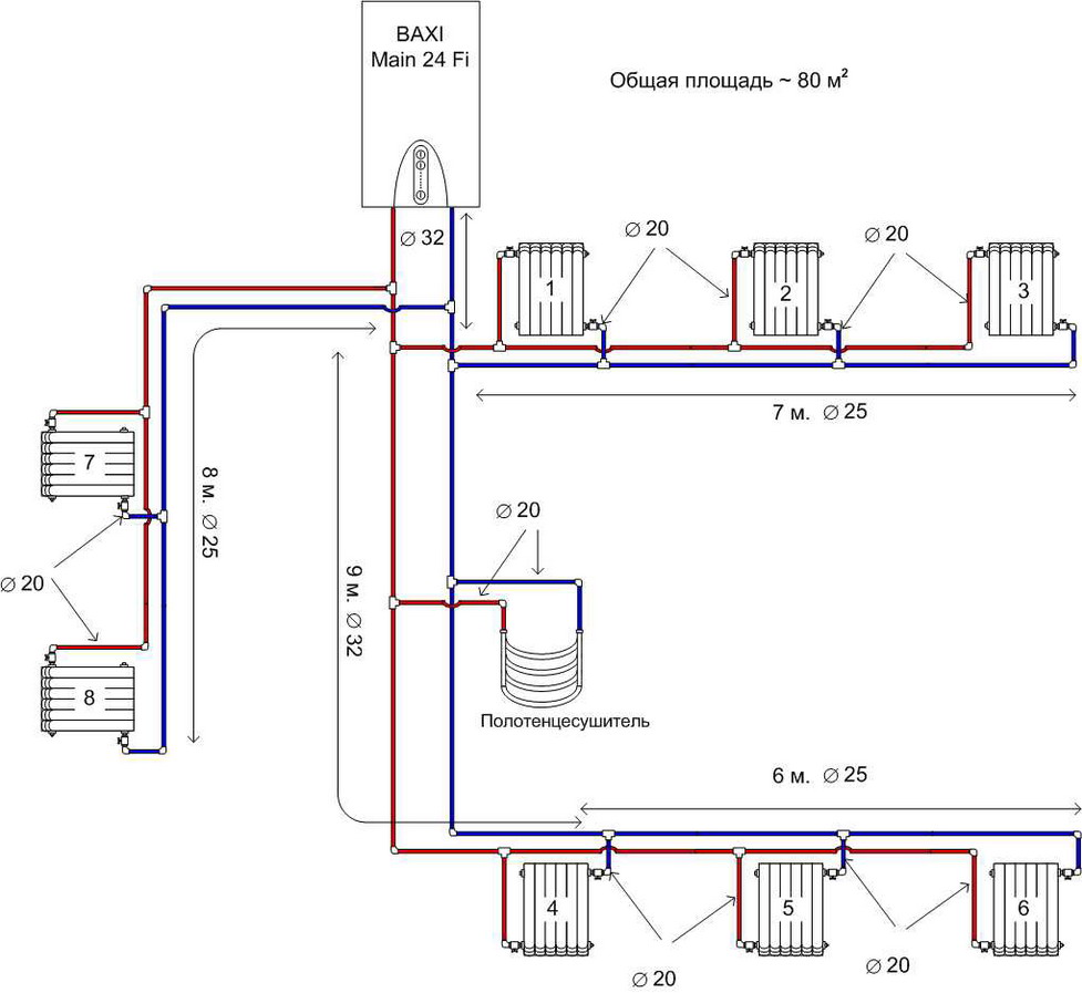

Собираюсь заменить старую отопительную систему в частном доме (1 этаж 80 кв.м). Куплен настенный котел (Baxi 24 кВатт). Планирую поставить алюминиевые радиаторы, подводка армированный полипропилен. Схема предполагаемой разводки приведена. Собственно вопросы: 1. Правильно ли выбрал диаметры труб? 2. Есть ли необходимость в 32 трубе или 25 достаточно? 3. Нужны ли в данной схеме коллекторы или можно обойтись без них?
С нетерпением жду Ваших комментариев и замечаний.
на первый взгляд все неплохо. Но я бы не делала 32, 25-достаточно.
Коллекторы тут нет необходимости ставить. Я бы только поставила отключающие краны к полотенчику.
А про термоголовки вы не думали? Какие краны вы указали на схеме?
Вот именно. Я бы к последнему радиатору на каждой ветке двадцаткой протянул. Если у вас бюджетный вариант будет , то термоголовки можно и не ставить, если есть возможность, то ставьте. Краники на полотенцесушитель тоже надо бы.
_ Центральную линию 25 ставить, а к радиаторам подводку 16, иначе после полотенцесушителя возможно снижение циркуляции. Краны на него обязательно. 32-е трубы на 8 радиаторов - фанатизм, как кабель 4 мм на розетку от телевизора, но при 20-ке на радиаторах желательно.

При таких удалениях от котлового насоса можно смело, все указанные диаметры уменьшать на один размер, включая последние радиаторы с балансировкой возни не будет.А освободившиеся средствА, в термостаты, с нормальными вентилями радиаторных обраток . Для здоровья очень полезно . О коллекторах даже не беспокойтесь. Хотя, для очистки совести надо-бы потребные мощности у каждого радиатора проставить. Тогда можно ответить точнее - где, что и как. Условия прокладки указать надо, скрытая она или как.

А один из них лучше - регулирующий. Чтобы не замкнуть котел по самому короткому пути и не выключить его горячей водой от полотенчика.

Извините за глупое уточнение: диаметры мною указаны для п/п 32, 25, 20 внешние, то есть внутренние соответственно будут 21,2; 16,6 и 13,2. Все данные мне рекомендации остаются в силе?

Уточненную схему с метражом помещений прокомментируйте плз. (Условия прокладки - открытым способом. Регион - Ставрополь).

Обратите внимание, что мощность радиаторов при рабочем температурном графике Вашего котла (70/50), составит 133*6= 798 Ватт на радиатор. При установке термостатов, требуется ещё закладывать запас +10% (у йих там на проклятом западе +15%). Это обеспечивает корректную реакцию термостата на понижение температуры в помещении. Остаётся соотнести полученные цифры по приборам, к теплопотерям в помещениях Расчётная температура наружного воздуха в Ваших краях, составляет -19гр. Выводы за вами.
Итого: Отопительная нагрузка системы на котёл = 6384 Ватт +полотенцесушитель (при 70/50 в котле и +20 по помещениям), без учёта теплоотдачи от поверхности трубопроводов. Расход на радиаторе=35,5 литр. в час.
Так вроде, всё ровно. Пом.3 немного перетапливать будет, относительно других. Хотя не видя остекления, трудно судить. Прикиньте на месте, так-на глазок.

И все таки простите за навязчивость, подытоживая, - какие диаметры 32 или 25

Берите все же 25. У ППтруб гидравлическое сопротивления меньше, чем у стальных и они не зарастают со временем, поэтому 25 диаметр пройдет хорошо.

Хозяин- барин! У меня стуация была примерно такая же: осенью сделал пристройку и провёл отопление. В итоге котельная почти посередине дома .Там же и проточник, труба выходит через потолок. Про трубу . В Вашем случае с насосом хватит и двадцатки( ИМХО)
да, и еще. Если будете ставить термоголовки, то и на полотенчик надо будет поставить не просто отключающий кран, а какой-нибудь регулирующий кран ( можно термовентиль без термоголовки). Он будет уравнивать давление в контуре полотенчика с основной системой.
