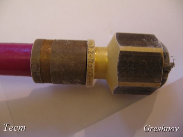

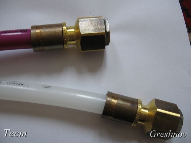

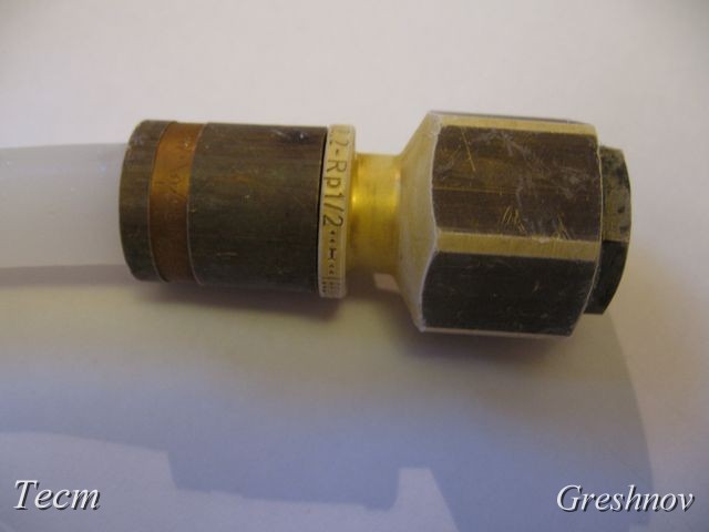

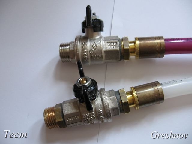

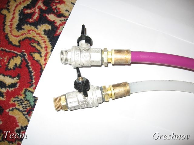

Решил проверить на прочность и герметичность фитинги и трубы из сшитого полиэтилена фирмы rehau.

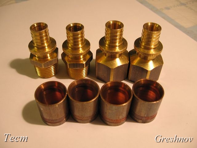

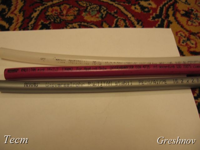

В испытании участвуют:
1.Труба RAUTITAN Flex 16х2,2 (белая) - для питьевой воды.
2.Труба RAUPINK 16х2,2 (фиолетовая) - для отопления,тёплых полов.
3.Фитинги - переходник с наружной резьбой 16-R1/2
4.Фитинги - переходник с внутренней резьбой 16-Rp1/2
5.Гильза монтажная 16
6.Краны Bugatti
7.Заглушки и нипель обычные.

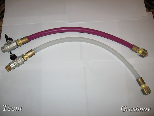

Монтаж фитингов выполнен инструментом "REHAU RAUTOL M1"

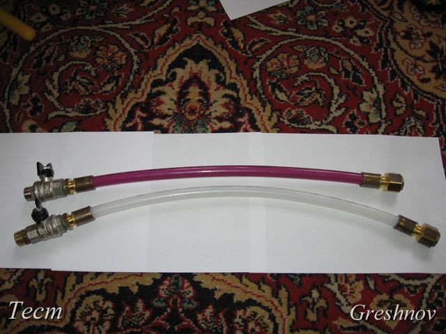

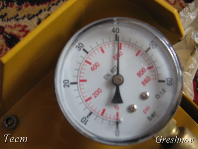

Опрессовывал 40 бар.в течении 1 часа,(почему не 60 бар.,уж очень жаль стало пресс, после 40бар.начинает прогибаться станина). Не хотелось попасть на переделку пресса, как у мастера "ДЯДЯ"
Заморозил в обычной морозильной камере .

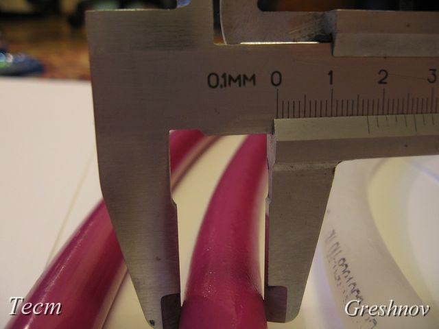

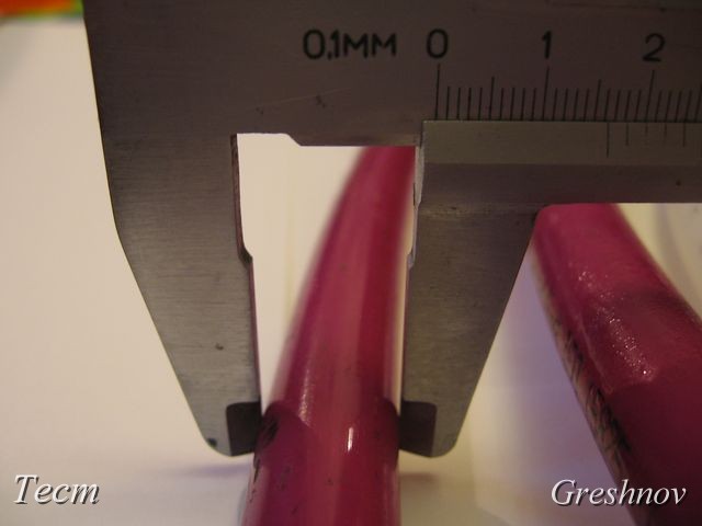

Итог видно на фото,труба забрала лишнее расширение льда увеличившись в диаметре,фитинги и краны не разорвало. Труба тоже осталась целой.

В испытании участвует:
1.Труба RAUTITAN Stabil 16,2х2,6 (серебристая в алюминиевой оболочке) - для систем отопления и водоснабжения
2.Фитинг - переходник с наружной резьбой 16-R1/2
3.Фитинг - переходник с внутренней резьбой 16-Rp1/2
6.Кран Bugatti 1/2 ВН-НР
Опрессовывал 44 бар.в течении 1 часа,заморозил в обычной морозильной камере. Итого,как и в прошлом тесте, труба увеличилась в диаметре из-за расширения льда (из-за чего труба,фитинги,кран остались целы).
