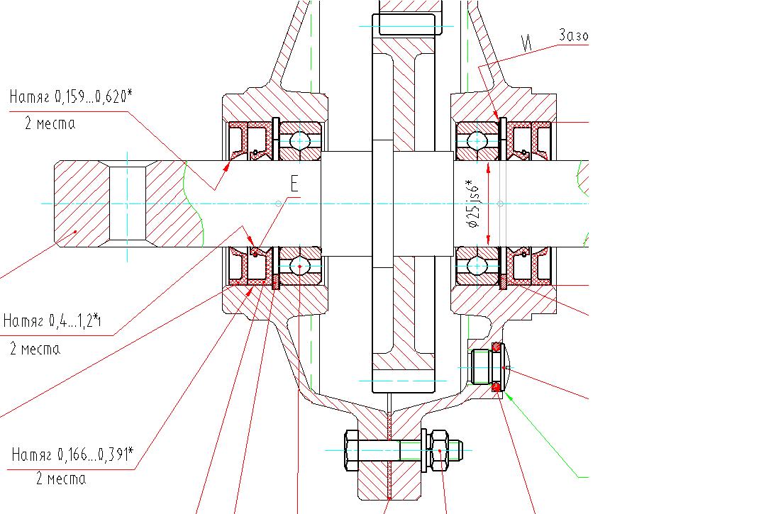

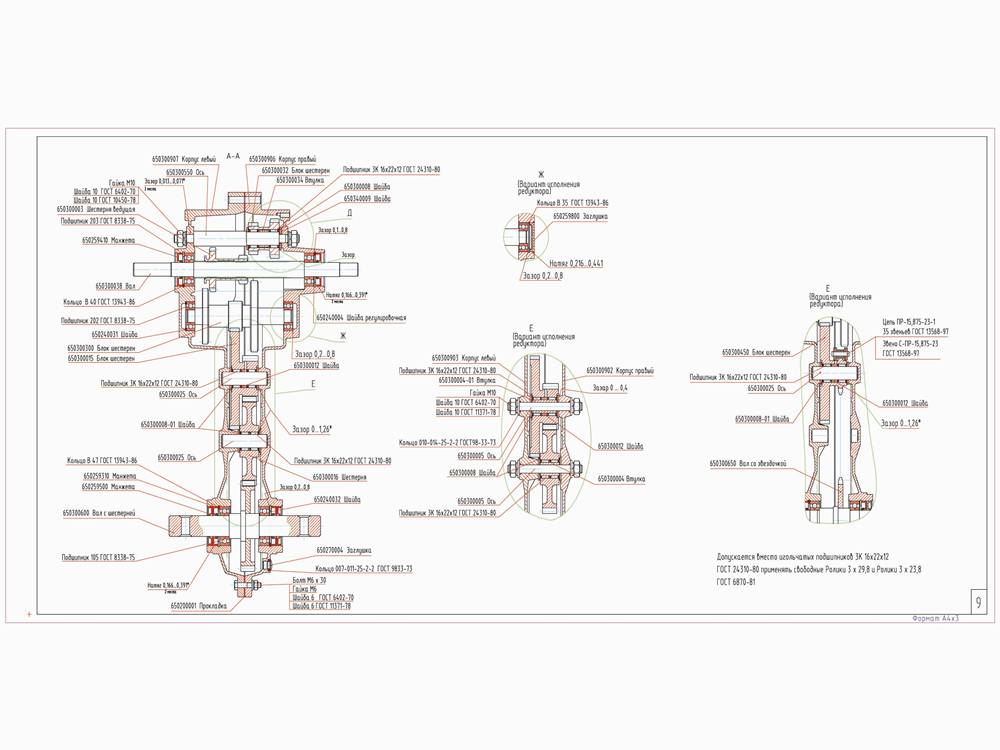

Уважаемые,пдскажите как меняются сальники на валах привода,размер,где можно купить или от чего подходят. Заранее благодарен за любой свет.
Регистрация: 24.04.2008 Москва Сообщений: 1644
Наверное потекли нижние манжеты?
Ва выходном валу редуктора стоят такие манжеты - сверху пыльник, внутри манжета с губой, размер не очень стандартный 47х25х7 (вроде такой), точно такие же стоят на Кротах. Если не планируете их дальнейшее использование, их можно вырвать с мясом и запрессовать новые, ничего не мешает. А завод почтой не отправляет?

Нужно вскрывать редуктор?

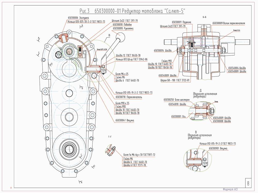

Манжеты на редукторе в каталоге нарисованы так. Можно вытащить.
Регистрация: 18.02.2008 Москва Сообщений: 2386
WOW! Откуда у Вас чертежи такие????
Я то же хочу!!!
Может поделитесь?
Это не чертежи, это такой каталог, они есть (или должны быть) у тех кто их ремонтирует и продает.

А есть на "не чертежах" какая нить пробка для контроля уровня масла в редукторе?

Пробки для контроля уровня нет, да и места для нее вроде нет. По моему наблюдению масло должно заканчиваться там где узкая часть редуктора переходит в широкую.Можно в заливную дырку сунуть проволочку и посмотреть где начинается масло.

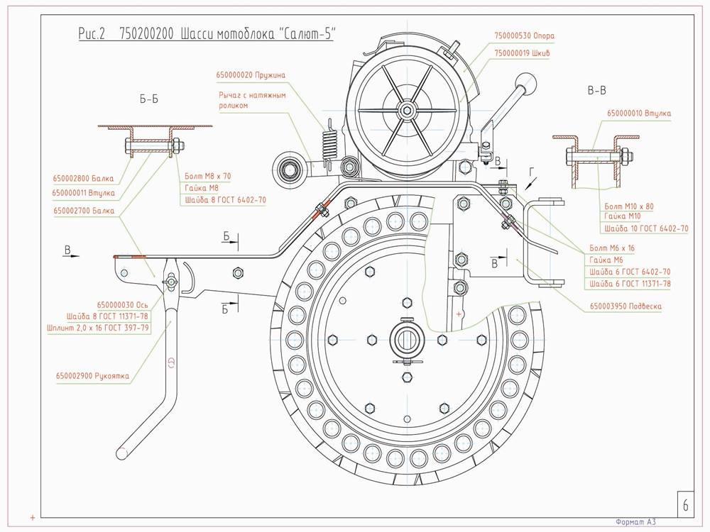

А что кому нибудь нужет каталог? можно выложить.
WOW! написал :
Был бы очень признателен, если выложите этот каталог.
Или пришлите на мыло alfa100{собака}tut.by
Спасибо.

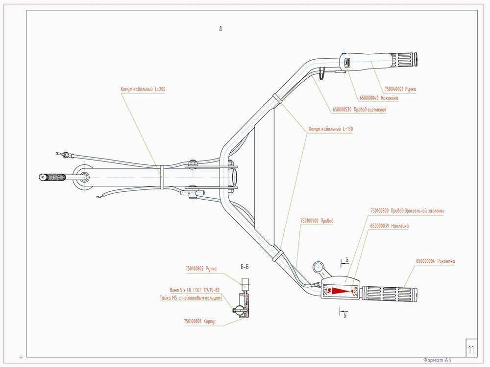

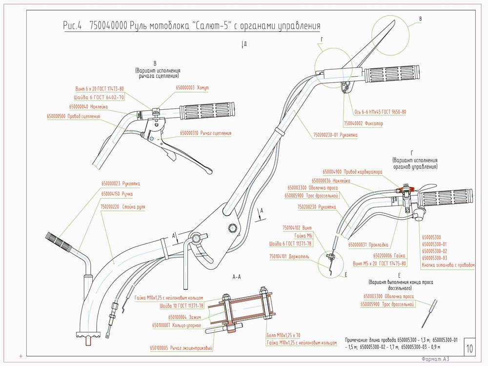

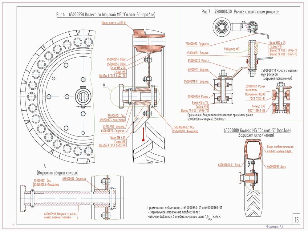

Каталог на мотоблок Салют (двухлетней давности)
Продолжение каталога
Окончание каталога

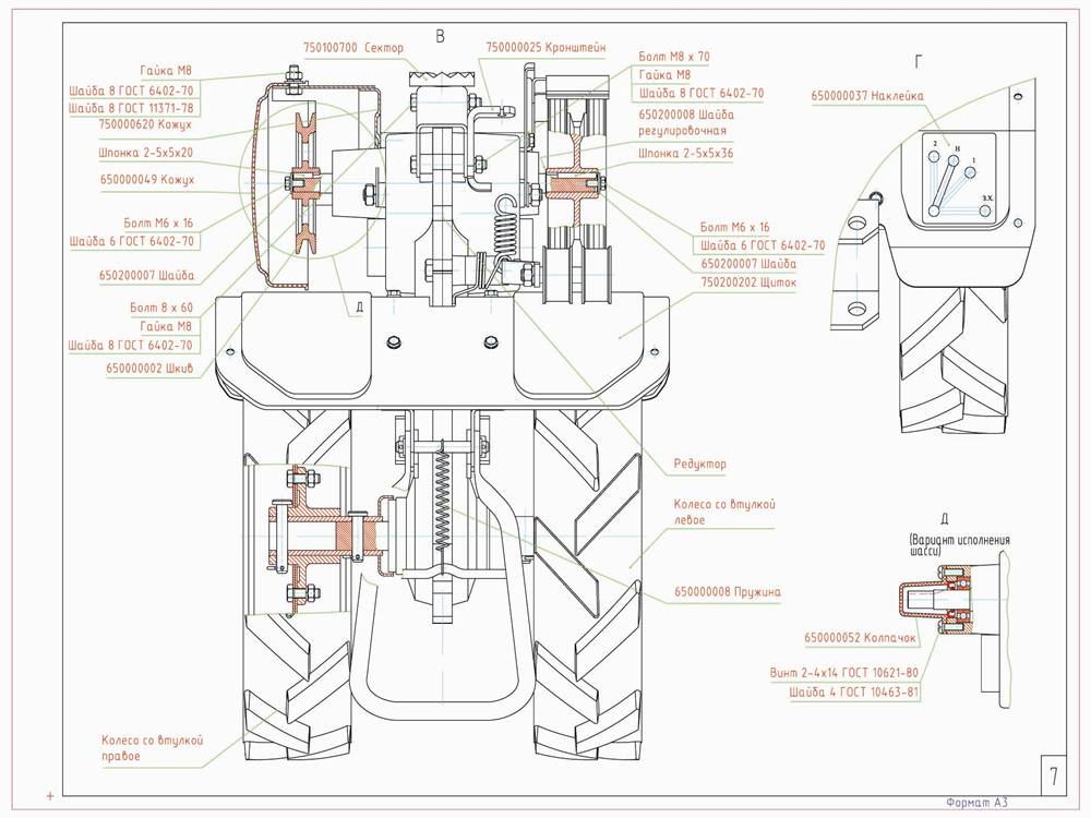

Может вы знаете для чего нужна сцепка, что на картинке выделена красным.
У меня есть насос для мотоблока, но нет сцепки для установки насоса. Вот я думаю - может мне эту не понятную железку, что была в комплекте с мото, использовать, немного ее переделав.
Или она полезная, я просто еще не знаю об этом, потому нельзя ломать сделанное???
В природе существует сцепка на переднюю часть мотоблока салют и насос приводится напрямую от двигателя. Так обороты больше, струя от Гагаринского насоса метров на 10 бьет. Ее можно сделать из трубы диаметром 30 мм. Вот из руководства по эксплуатации картинка
А сцепка на картинке для косилок и еще чего то, а насос на нее я бы не вешал, там оборотов шкива в минуту мало.
