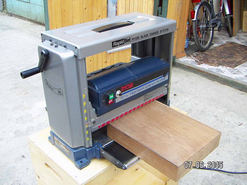

по рейсмусу можешь проверить близнецов.
Энкор корвет 21
JET JWP-12
Sturm TH-1420
он же Эл. рубанок-рейсмус "Калибр РР-1500" (1500Вт,330мм)
наидите 3 отличия, включая расположения кнопки.
учитывая цену последнего - она поднялась за год на $58
я бы не стал утверждать что там все здорово с ценами.

2alex_k,
очень знакомый гараж...
valletta написал :
2alex_k,
но не мой
я просто собирал фото разных рейсмусов, и кто то хвалился Элмосом.
