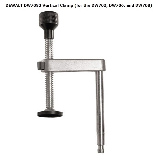

Купил сегодня торцовку. Теперь хотелось бы прикупить зажим и если есть,штатную приспособу для
того чтобы напиливать много деталей одной длины(просто не знаю существует ли такая в природе),
или нужно самому делать.

Теперь хотелось бы прикупить зажим и если есть,штатную приспособу для того чтобы напиливать много деталей одной длины(просто не знаю существует ли такая в природе), или нужно самому делать
ИМХО, лучше сделать эту приспособу самому...Для этого я , например, прикручиваю к штатному упору (придётся сделать в нём пару отвестий) хорошо отрейсмусованную рейку. Сечение и длина зависят от размеров изготавлемываемых деталей. А уже к этой рейке на струбцине крепится упор, который и задаёт точный размер.После установки данной приспособы, желательно проверить угол, т.к. у упорной рейки стороны могут оказаться не паралейными...

***Теперь хотелось бы прикупить зажим и если есть,штатную приспособу для того чтобы напиливать много деталей одной длины(просто не знаю существует ли такая в природе), или нужно самому делать.***
Штатная есть, называется расширитель стола. Стоит только неприлично дорого. Вы свою пилку на постоянную где поставите? У меня торцовка стоит в оконном проёме на подставке, с бока этого проёма к стене на кронштейнах подвешена полоса ДСП 150х2500 мм с упорной линейкой из бруса 30х45 мм, к которому струбциной крепится упор на нужную длинну - вот и весь расширитель. При установке главное было добиться, чтобы плоскости стола и линейки расширителя и пилы совпали.
