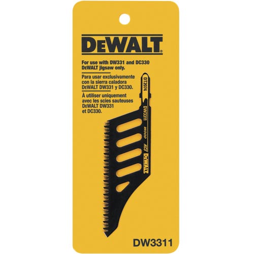

Коллеги, подарили мне сегодня в магазе пилку DW, я такую первый раз вижу.
Оказывается существует в каталогах и не первый год. Написано что "для пиления заподлицо".
Кто нибудь пользует сей странный расходник? Поделитесь опытом.
Хорошая пилка. Идёт в комплекте с девольтовским лобзиком.
Этой пилкой можно допилить деревяху до конца, когда сам лобзик упрётся своим лбом в препятствие над деревяхой, например, вертикальная доска. Обычной пилкой будет недопил в несколько сантиметров.
Так что эта "выдвинутая вперёд" пилка действительно предназначена "для пиления заподлицо".
Пользовался как то похожим девайсом. Очень пригодилась при демонтаже части листа ДСП с пола (без нее сначало приходилось допиливать несколько сантиметров до стены полотном от ручной ножовки)

почему на самой пилке совсем другое?
Если посмотреть "вооруженным глазом", то можно заметить, что на пилке написано не DW331, а DW 3311, это каталожный номер пилки для американского рынка, а DT 2074 - для Европы.
Как видите, все довольно просто....

Вы наверное плохо читаете или не обращаете внимания ,что в первой строке написано:For use with DW331 and DC330 jigsaw only. только использовать с DW331 и DC330 машинной пилой
Олег, а Вы перечитайте свой пост #9.
Про упаковку можно сказать, что она, возможно, печаталась, когда еще не было 333-ей модели.
С подобным мы уже столкнулись у Боша в теме расходки к GOP. Когда я покупал расходку, то на некоторых упаковках стояло обозначене, что она только для POF и Fein, а на некоторых был добавлен GOP, который появился лишь в 4-м квартале 2008.
Просто попробуйте поставить на лобзик другого производителя и всё станет ясно.
На некоторых лобзиках, нет щели в начале подошвы, где двигается пилка. По этому она, в крайнем верхнем положении, упирается в перемычку, в подошве лобзикаю Это и делает невозможным применение данной пилки с другими лобзиками.
Пытался вспомнить такую модель и что-то ничего не получилось. Я правильно Вас понял, что Вы имеете ввиду, что подошва лобзика не имеет в передней кромке сквозной прорези для выхода пилки?
