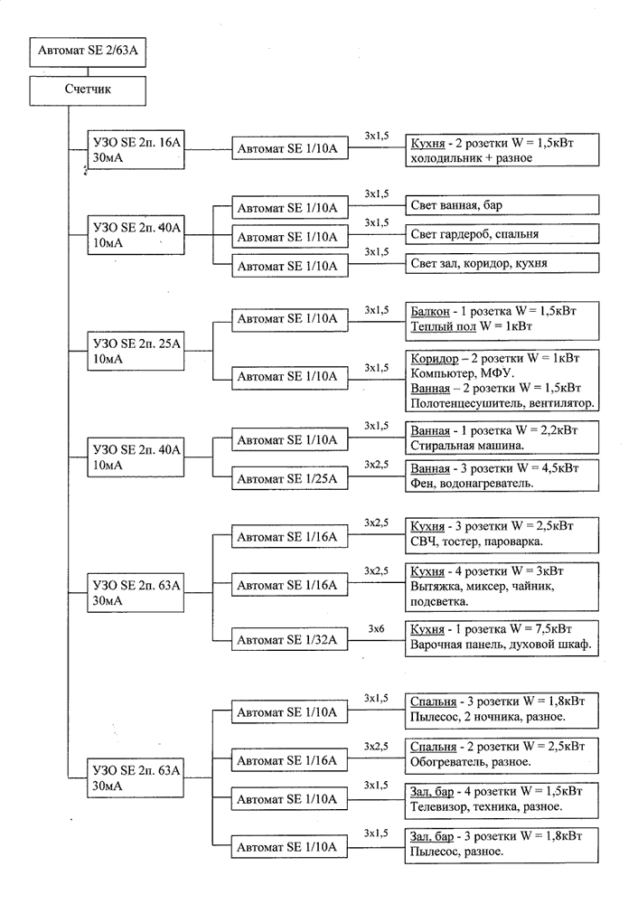

Похоже, что замечания не все учли... Для стационарной проводки минимальное сечение по меди 1,5 мм кв., проводка должна быть трёхпроводной. Таким образом 2*0,75 не проходит никак.
На СМ при 2,2 кВт достаточно АВ 10А.
На ванну при 2,5 кВт лучше 3*2,5 или АВ 13А.
На кухню все розеточные группы - 3*2,5.
На все розеточные группы, коль желаете 3*1,5 ставьте АВ 10А, максимум 13А.

УЗО 63/300 заменить на 40/30 и поставить на освещение. Остальные нагрузки и так под УЗО. Ток в 63А ограничен у Вас вводным автоматом так, что к УЗО 63/30 можно подключить АВ суммарно хоть на 150А.
Вы упорно хотите под УЗО 10мА подключить 5 групп/нагрузок. Дело Ваше не говорите потом, что Вас не предупреждали.

Теперь вроде бы все
LAV написал :
Согласен - сделал
LAV написал :
Так по другому не получается. Укрупнил группы, но их все равно 3 получается. Тоже многова-то?

У ШЭ АВ на 13А не бывает.
В ванной Вы под 25А насажали очень разных по мощности нагрузок, а Вам приводили пример. Привожу ещё один пример: вентилятор вы сможете подключить макс 1,5кв. и когда он заклинит эта проводка будет плавиться, а АВ на 25А не сработает ( при возгорании если кабель с РЕ должно сработать УЗО). Вам это надо? Есть общее правило: к выходу АВ подключаются провода (вне зависимости от кол-ва) по сечению удовлетворяющему номиналу АВ. Для 25А это 4мм.кв. в не зависимости от мощности нагрузки (хоть 2Вт).

Распределил нагрузки равномерно. И поставил 2 УЗО на 10мА. Схему приложил (gif).
В этом случае можно на 25А оставить провод 2,5мм (с 4мм не очень удобно работать)?
И еще можно на свет не ставить УЗО, а то уж дорогова-то получается?
Совсем другое дело
Количество УЗО можно сократить в 2 раза.
К примеру:
УЗО 0,03А - Духовой шкаф, варочная пов-ть
УЗО 0,03А - Всё остальное, кроме ванны.
УЗО 0,01А - Ванна.
Причём, я-бы стационарное оборудование в ванной, подключил под общее УЗО 0,03А, а УЗО 0,01А оставил-бы под открытые розетки (фен, бритва и.т.д)
Да, и ещё одно... Вам уже несколько раз писали, но видимо вы невнимательно читали.
УЗО 10 мА ЕСТЬ ТОЛЬКО ДО 25А. НА 32А - НЕТ. НА 40А - НЕТ. НА 63А - НЕТ. НА 80А - НЕТ. НА 100А - НЕТ. НА 125А - НЕТ
НА 16А - ЕСТЬ ПОЧТИ У ВСЕХ.
НА 25А - ШНАЙДЕР И АСТРО.
Ну и розетки 16А - 2,5 кв, свет 10А - 1,5 кв.
Тут же нагрузка большая получается, т.е. тогда надо брать УЗО на 100-125А (две нижние группы уже на 115А)?

Smily, а обьясните пожалуйста, насчет освещения в ванной, (потолок + освещение зеркала), разве не нужно 0,01А? Это ведь тоже всё в мокрой зоне получается? Или можно избежать?
Спасибо!
MikaRusso написал :
По нашим нормативам - достаточно 0,03А.
По нормативам РФ - 0,01, при наличии отдельной линии, правда непонятно, на сю линию, или только для розеток...

Я думал там отражено ограничение вводной мощности. Вам лучше уточнить номинал вводного автомата. Скорее всего (судя по плану) вводной автомат будет стоять в этажном щитке. Если так, то вам нужен на ввод рубильник, а не автомат.
По схеме нормально (улучшать можно до бесконечности).

А сечения кабелей так и оставите? Может всё же на розетки по 2,5мм2?
Так и собирать всё в раздатках потом удобнее, 1,5 - свет, ага, сюды его. 2,5 - ризетки, угу, сюда их все. Да и запас как говорится... Или хотите сэкономить на кабеле и потом на автоматах и тд?...
Я всегда разделяю, любые розетки 2.5, освещение 1.5, и всем того советую

Вообще-то очень резонно и все советуют, но при такой мелкой разбивке по группам (почти каждая розека на своем проводе) думаю провода в самый раз.
