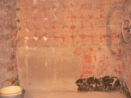

Дано. Ванная, стены кирпич красный, старая штукатурка (возможно, известково-цементная или гипсовая - очень "пыльная") удалена. Нужно оштукатурить под плитку. Подскажите материал грунтовки-штукатурной смеси-гидроизоляции. Извините, немного запуталась в многообразии вариантов. Спасибо.
Позвольте, эта грунтовка идет на штукатурку под плитку-шпаклевку-покраску-обои (по инструкции производителя), а мне нужно загрунтовать стену под штукатурку. И потом, М300 на стены - это жесть, по инструкции смесь для пола.

используйте тогда М150. Если желаете подешевле, можете купить цемент с песком и делать раствор (1ч. цемента и 3ч. песка), воду добовлять до густой массы. Главное не переборщить с водой, чем гуще, тем крепче получается раствор. Если надумаете штукатурить стены таким раствором, то стены (кирпичные) можете не грунтовать а просто перед нанесением раствора хорошенько увлажнить поверхность. ЦПС сложней работать чем гипсовой штукатуркой. Если не хотите ЦП штукатурку, то можете применить гипсовую - ''ROTBAND''. В этом случае кирпичную стену следует прогрунтовать перед оштукатуриванием.

эта грунтовка подходит для того чтоб укрепить поверхность и улучшить сцепление штукатурки с основанием. Я пользуюсь Кнауф Тифенгрунт. Вас если эта грунтовка не устраивает, то выберите другую.

Приятно читать, однако я чайник с некоторой теоретической подготовкой. Вместе с мужем делаем капремонт, пытаемся своими руками. Вопрос, о который спотыкаются многие - применение штукатурных смесей на основе гипса в ванной. Как я понимаю, в помещении с повышенной влажностью технологически все-таки нежелательно использовать гипсовую смесь. А вот среди цементных штукатурок выбрать затрудняюсь. Так называемые гарцовки - отпадают, не настолько бюджетен наш ремонт, чтобы штукатурить стены под дорогущую плитку пескобетоном для кирпичных кладок и заливки лестничных маршей. Для штукатуров-дебютантов важно, чтобы время схватывания было побольше, и чтобы физически в работе материал был "полегче",что-ли, т.е. не прилипал к инструменту, а прилипал к стене, ну и не знаю, что еще тут важно. Вот понравилась по описанию смесь Глимс Тs-40. Но-заметно дороже по сравнению с другими, стоит ли она того? И еще - обратила внимание, что буквально все производители обязательно включают в описание, что смесь не трескается, легко наносится, не прилипает к инструменту - в общем конфетка, и только практики знают, кто из производителей лукавит в большей, а кто в меньшей степени.

2Палецкий Как я понимаю, вы советуете Ротбандом - и не париться? А на цементной основе что посоветуете? Все-таки цем.штукатурки дешевле Ротбанда раза в 2-2,5, плюс гипс нужно потом мастикой гидроизоляционной покрывать-тоже денюжки стоит.
А фото стеночек моих видели? Очень пыльные останки старой штукатурки на кирпиче, понятно - грунт глубокого проникновения, а производитель?
По ротбандту гидроизоляция только в пределах непосредственного воздействия воды тоесть граница ванной,остальную площадь стен перед плиткой обработать тайфгрунтом.цсп штукатурить сложнее.маяки металические,сначало попробуйте научитесь.

Могу добавить,что цементные штукатурки гораздо капризнее в работе.Без опыта управиться тяжеловато.Если все-таки хочется для основы цемент,обратите внимание на облегченные штукатурки.
