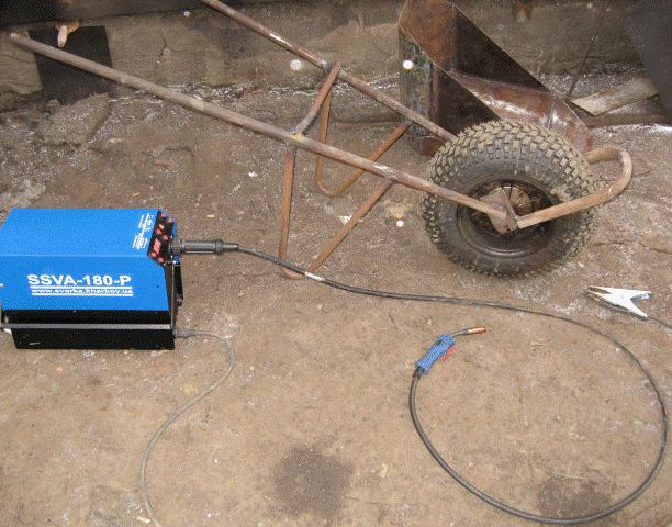

Решил создать тачку одноколесную своими силами. В нете нарыл фоток для созерцания.
Маюсь вопросами:
  • как установить сам кузов на раме, сместить вперед толкать будет тяжелее. Сместить назад относительно колеса, больше веса будет приходиться на руки. Как примерно сообразить с развесовкой.
Может кто сталкивался с такой проблемой? Или есть может у кого какие мысли?
Перед колесом на тачках делают дугу.
Зачем она?

Вобщем первые шаги уже сделал.
Может что переделать пока не поздно?
Если перевозить тяжелые грузы на небольшие расстояния или легкие, но на большие, концы ручек рекомендуется сделать параллельными земле. Опустите руку вниз, сожмите в кулаке ложку - увидите необходимый угол. Проверял на себе, возя на аналогичной тачке кирпичи (сделал ездок 30). Потом купил фабричную, в этом плане она поудобнее, не так натирает руки, когда подпрыгивает. Хотя Ваша понадежнее будет, судя по металлу, ее надолго хватит, т.к. кирпичи обдирают оцинковку и тонкий короб фабричной тачки быстро ржаветь начинает. А дугой я лично упираюсь в землю и вываливаю вперед из тачки все г... т.е. мусор.
Если смещать кузов вперёд, центр тяжести груза пойдёт вверх. Это большее зло, чем вес на руках. На рисунке во втором посте - нормальная развесовка.

Дугу подогнул, кузов сдвинул. Протестировал, грузил мокрым снегом, пока доволен.
Хм, что еще нужно доделать?

По правде, не очень дуга вышла: если бы целиковая труба шла, а под ось две пластины на неё наварить... Металл кузова тонкий? По верху бы ещё профиль (типа, пропиленную вдоль трубку) пустить - а то кромки острые, да и выгнуться могут.
Кузов хорошо сварен! Аппарат какой у Вас?
после познания тонкостей процесса, другую вварю
думаю 1,5-2мм, издырявленный весь. Взят для того чтобы попрактиковаться в заваривании гнилых отверстий наплавке раковин.
Жду когда чем нибудь серьезным можно будет грузануть, чтобы по бокам верхняя часть некую разогнутость приобрела. После этого думаю можно будет закрепить результат ободком.
Stels-ua написал :
щииикарный аппаратик! И аккуратненький... жаль в москве нет ... да уж хохлы постарались... и подавалка тоже качественная...
