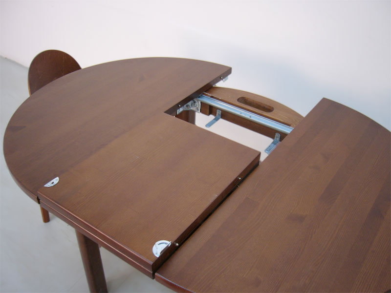

Теперь надо сделать кухонный,причем раздвижной. В магазине видел такие: две столешницы разъезжаются по каким-то направляющим. Может кто делал похожее ? Подскажите по конструкции
механизм есть в каталоге хеттика, в катологе МДМ-комплект.
В принципе там все ясно из картинок + устновочные размеры. Посмотрите может вопросы решатся

А ка вы делаете раздвижные столы ? Интересуют последние варианты таких столов ( не книжки и не поворотно раскладные)
Например вот такой.( только прямоугольный) Что за механизмы такие ?

В Икее есть такая конструкция - ну очень просто если делать самому
Здесь на фото

Есть столешница 25 мм, хочу сделать раскладной стол.
Посмотрел в МДМ комплекте механизмы - есть царговые и без царговые.
Про безцарговые более-менее понятно: покупаю 4 опоры и механизм, скажем Бостон , пилю и кромкую столешницу, привинчиваю к столешницам опоры, ставлю механизм - все.
Дополнительный кусок столешницы хранить где-то отдельно.
А с царгами непоняно...Сделать их можно, положим из ДСП. Для крепления в том же МДМ есть уголки специальные, но вот с ножками то, как быть? Те опоры что продают в магазинах только для крепления на плоскость. Где купить готовые ножки для крепления к царгам?
Плюс этого варианта - раскладная часть внутри стола. Минус - больше работы.
Или, может быть не заморачиваться с царгами, ножками и т.д. и сделать по первому варианту? Смущает сама конструкция - не развалится ли, не потребует ли дополнительных опор при небольшом раскрывании (500 мм)?
