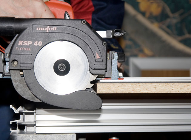

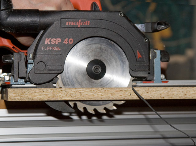

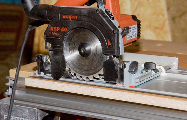

а как вы потом боковой крепеж снимать с пилы будете .
погрешность установки какая ?

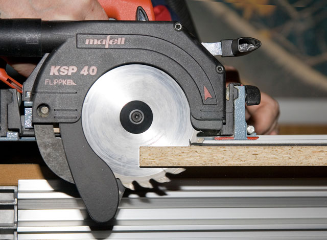

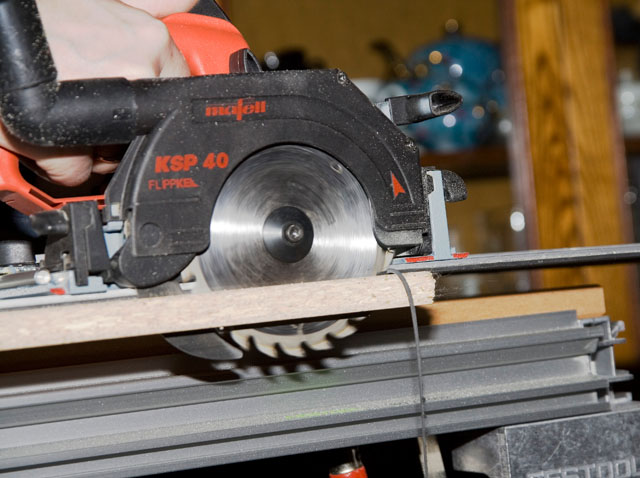

Да это штатный параллельный упор пилы в положении "расширитель платформы". Погрешность там, можно считать, нулевая - пила прижимается к гребню шины краем платформы через металлическую проставку (4,5 мм) и фиксируется прижимающимся с другой стороны этого гребня параллельным упором.
Проставка нужна была для подгонки пилы по месту? Я планирую катать по бошевской шине макитовскую пилу без проставки.

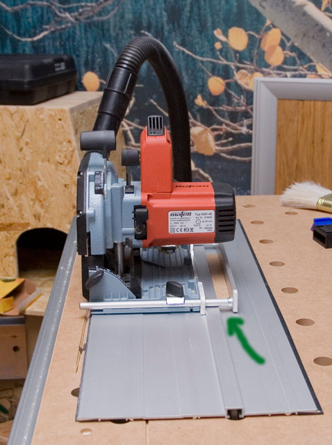

Eddy21 написал :

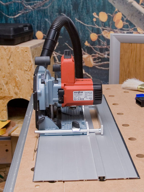

А вот в этой точке- пусто? Значит- телепаться будет? Влево-вправо...
А может не прижато, просто...? А из чего такие красивые проставочки?
Нет, все прижато - пила в боевом положении.
Главная проставка там одна - алюминиевая пластина толщиной 4,5 мм с вырезом под двигатель (если пилу максимально опустить, то двигатель ляжет на подошву, и благодаря этому вырезу проставка не будет мешать), через которую пропущены штанги параллельного упора - та самая, которая между подошвой пилы и гребнем шины - они позиционирует диск пилы по краю шины. А вторая проставка (на нее направлена зеленая стрелочка) - пластинка МДФ, (толщиной 8 мм. и произвольной ширины) лежащая между планкой параллельного упора и гребнем шины.
Пробовал туда тоже алюминиевую ставить, но при плотном поджатии параллельного упора к гребню, он (гребень шины) оказывается в положении тормозного диска, зажатого с двух сторон тормозными колодками - пила слишком туго ездит по шине, а вот МДФ вполне справляется с ролью антифрикционной прокладки.
2Михалыч Да все понятно, вас просто сбивает с толку столешница верстака - она по цвету сливается с мдф проставкой вот и не видно ее... на первый взгляд - но проставка то на шине.

вот - на снимке все детали, задействованные в посадке на шину. Главный фокус в конструкции штатного параллельного упора, который, если перевернуть его вверх тормашками, можно использовать кроме обычного, стандартного положения, еще и как расширитель платформы пилы.
2Eddy21 Всё понял. Solovushka был прав- цвет одинаковый и сбивал с толку. Да и чего-то вчера башка не работала...-
А струбцины- прикольные!
А, что за адаптеры, про которые Дмитрий Т говорит?
