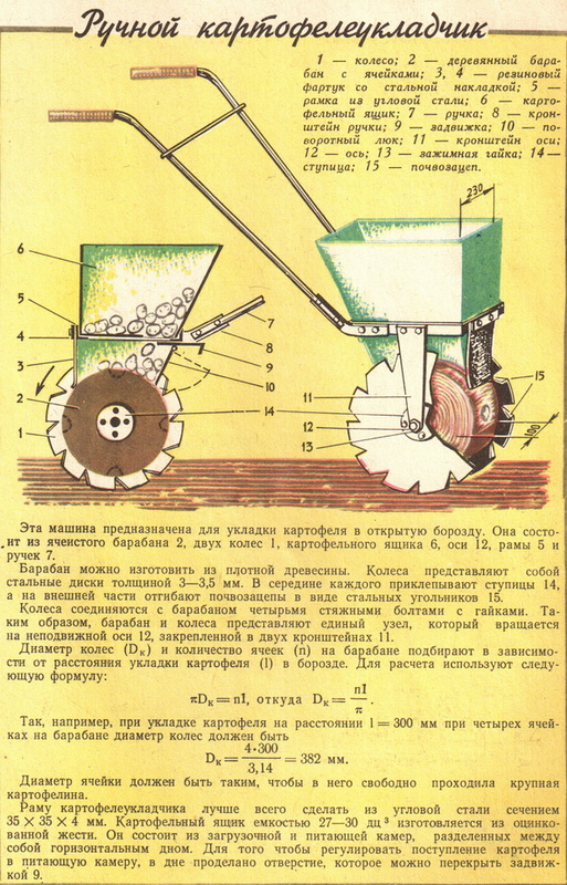

Пока от автоматики решил отказаться. Хочу максимально использовать имеющееся навесное. Время на доработку один-два выходных до посадки. Цветом выделены вновь изготавливаемые узлы. Ушастый окучник условно показан сошником.

Рабочее колесо из твердого пенопласта. Сбоку из 2мм железа
umnyi написал :
единственный минус пока что я вижу - теоретически возможно забивание отверстий на колесе комками земли
Shihan написал :
да и карман не резиновый.
А почему в металлическую котушку не вставить владыши не из твердого пенопласта, а из мягкой пористой резины (поролона) с выемками под клубни?
Пропадут проблемы с разным размером клубней и "самоочистка" резины может сработать, ИМХО.
Пока эту тему законсервировал, но все замечания с благодарностью принимаются.
