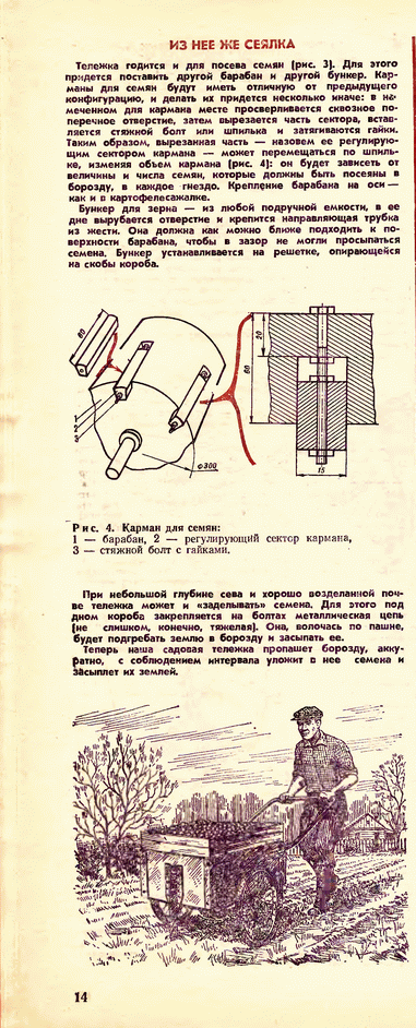

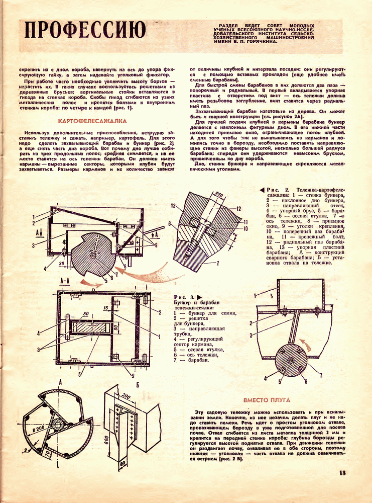

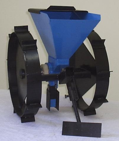

Доброго времени суток господа. Интересная тема и схема сажалки . Посмотрите вот такой вариант
и так
Попробывал сочленить два в одном и вроде не плохо получается. Колёса и барабан из расчёта выше в посту
Обсудим и по критикуем, мож лишняя мысль не помешает.
Не знаю назначения шибера, но в таком варианте в труде его даже начертить трудно. Имхо.
Если это как затвор то тогда типа тканевой гибкой вставки с зажимом. Правда как она повлияет на скольжение клубня, вопрос.
2tremal А как поведет себя вся система, когда в месте перехода из бункера в ПВХ трубу две картофелины слегка подзажмуться? Хотя бы под своим весом, а если с полным бункером?
