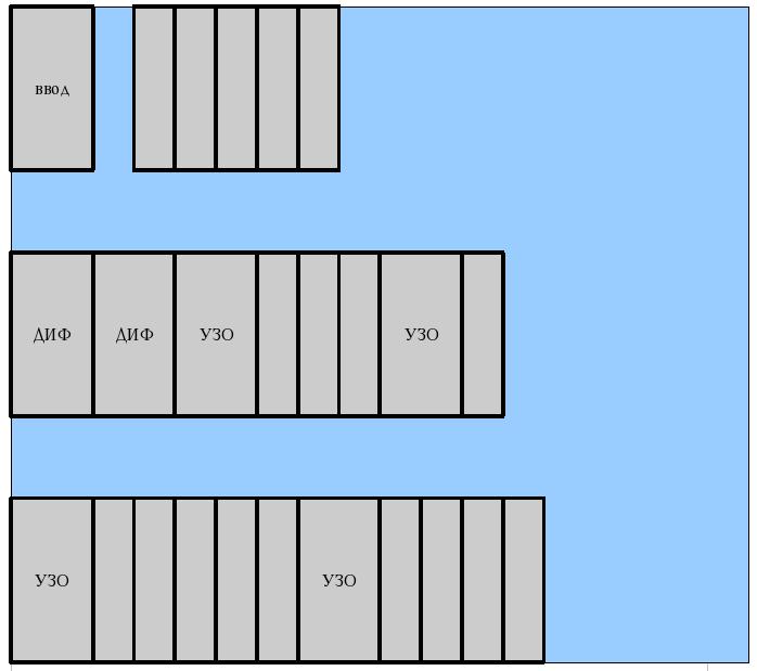

Провода проведены, полы залиты. Сейчас этап подключения.
Итоговая* схема выглядит так:
Распред щиток куплен - ABB на 54 места(18х3).
Если с применением гребёнок я разобрался, то как вести фазу от AB50 к 7ми "устройствам"(группе автоматов, 2 ДАВ, 4УЗО) я не понял. Не 7 же моножил оконцовывать и втыкать в автомат?
Потом, каким образом оптимально размещать устройства в щите? Про УЗО я понял, что надо ставить справа от автоматов и заводить фазу сверху.
*Итоговая, может быть изменена по комплектации если будут обоснованные советы.

так вы разобрались с гребенкой или нет?
если нет, то...
устанавливаете автоматы, сверху или снизу заводите шину под все зажимы, прихватываете одним например... затем вашу фазу от автомата АВ50 вставляете в контакт любого автомата с шиной (обычно заводят по центру). Есть еще специальные зажимы, у Леграна например есть такие
в него заводите провод, и лепесток вставляете под контакт автомата.

Это к одной группе УЗО+автоматы но ведь у меня подобных групп несколько не последовательно же их вести(ведь если сработает защита одной группы то которая подключена за ней так же отрубится). Т.е от автомата надо разводить персонально(к примеру моножилой) к каждой группе вот и в тупике с учётом того что шину для разводки фазы делать нельзя. Не скручивать же семь моножил для вставки в автомат..
Почему нельзя шину для разводки фазы делать? Можно! Например, Legrand делает отличные изолированные шины на DIN-рейку, в том числе черные. На 8 отверстий.
Можно также подключить шлейфом. От вводного автомата отвести 2 жилы. Далее шлейфом по УЗО.
Можно также ваши 6 УЗО выставить в ряд на одну рейку, объединить с помощью 2-полюсной гребенки. А автоматы на следующей рейке.

стоп стоп стоп....
что-то вы такого намудрили.
у вас три линии:
1.вводной автомат
2.Узо
3.Автоматы + 2ДИФа.
Так вот если перефразировать одну фразу - "как видится, так и собирается"
1.у вас от вводного автомата выходит фаза которая делится на 4 УЗО, 5 автоматов и 2 ДИФа.
вот ставите все єти девайсі в один ряд и кидаете на них шину и фазный провод.
2.Все остальное уже запитывается от этого ряда - то есть по схеме соответствующие автоматы подключаете к соответствующим выводам УЗО.
там где после УЗО больше одного автомата, по аналогии с предыдущим рядом - шину на фазу и фазный провод.
ВСЕ!
Если же вы хотите разместить устройства не таким образом как на схеме.... то тут уже танцы с бубнами....

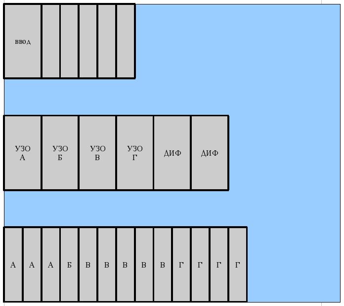

evgenygrig написал :
Во 2-м варианте очень элегантный монтаж.
Буду следовать этому варианту. Вот подсчитаю сколько гибких подводов надо и завтра в магазин.

1-ая рейка - Счётчик(6мест), Вводной АВ(2 места), 5 AB (свет, кондиц-ры) = 13 мест
я не пойму....вы пишете 18х3... и далее 13 мест....
у вас сколько в ряду мест 13 или 18????? (хотя не знаю что за шкаф может быть с 18-ю позициями в ряду)
и еще, я так понял у вас автоматы 1p+N занимают одно место?
fox.msc написал :
13 мест заняли устройства на данной рейке.
Щит ABB(LUC122470008) UNIBOX, 54 места(3 din рейки по 18 мест)
автоматы 1p+N занимают одно место - Legrand (каталожный № 06017,06019,06020 )
