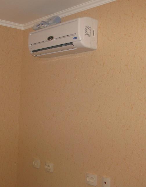

В итоге по всем четырем стенал товарищ навесил гирлянды по
4 двойных розетки на высоте 100-120 см с интервалом 30-40 см
с запиткой каждой "гирлянды" от одного источника
(видно на фото КомнатаСправа)
Сейчас думаю как это дело переделать минимальными усилиями

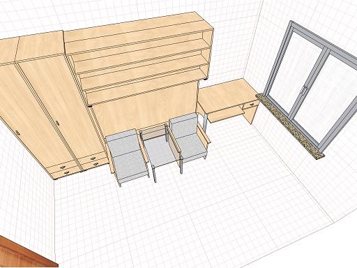

схемы плана переделки приложены
Условия
  • полы ламинат - под ним ДСП вдоль стены можно прокладывать без проблем
    штробить можно - обои переклеить не проблема
    нельзя только прокладывать по углам - выровнены специальным алюминевым уголком

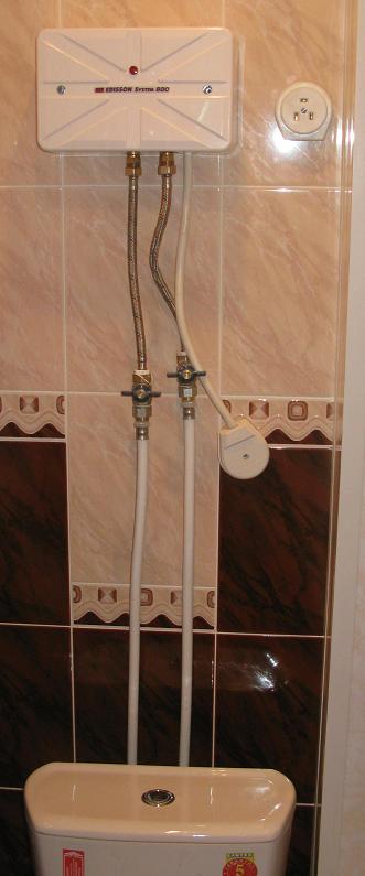

1.Подвод питания для ванной сделан из кухни
а) в ванной
розетка для освещения
питание душевой кабины
стиральная машина
заземление для теплых полов в ванной
подвод уложен в гофротрубу и проложен под плиткой -- делал сам
в данный момент данный подвод от сети отключен
как сделать подключение данного подвода ?

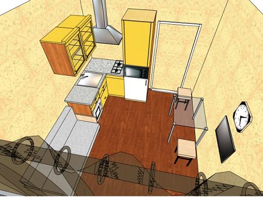

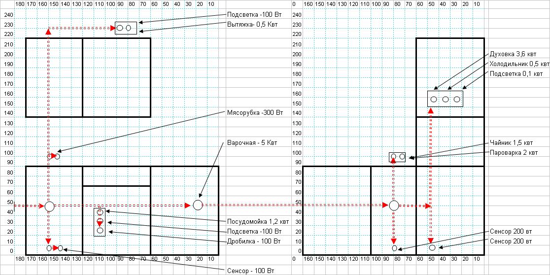

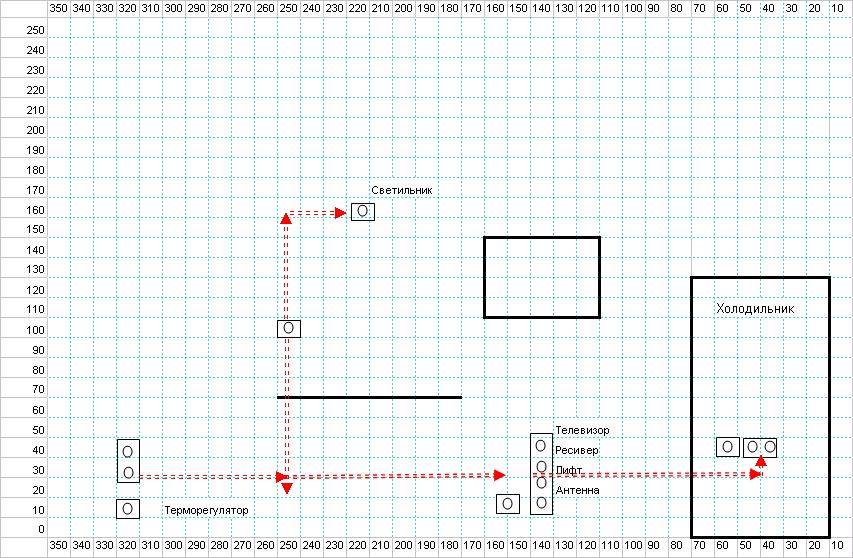

2.План кухни и разводки в ней в приложенных файлах
но только на стороне где стоит диван будет
Вытяжка- 0,5 Квт
Мясорубка -300 Вт
Варочная - 5 Квт
Посудомойка 1,2 квт
т.е. почти 7 квт - т.е. этих потребителей можно подсоединить к существующему вводу для кухонной плиты единственно надо будет сменить автомат на новый и вероятно подключить УЗО
в рекомендациях читал что Вытяжку желательно сажать на отдельный автомат
никак не могу придумать как это сделать - на высоте 225 где будет розетка для вытяжки
поставить еще и автомат c УЗО ?
на прилегающей стороне будут еще и другие потребители
Духовка 3,6 квт
Холодильник 0,5 квт
Чайник 1,5 квт
Пароварка 2 квт
т.е. это еще 7квт - конечно можно посадить все на одну линию и считать
выдержит не выдержит - это неправильно
единсвенно что в голову приходит подвести еще одну линию из сан.узла
куда сделан ввод для водогрея
придется ломать только одну плитку а далее тянуть наверно в гофрорукаве
рядом с канализацией в закрытом декоративным коробе

На кухне на левой от входа стороне собираюсь повесить телевизор
но сразу возникает вопрос с розетками
Нужно поставить
Разъем для TV
Розетку для TV
Розетку для ресивера
Розетку для кронштейна
Планирую оформить это блоком на 4 розетки расположенных вертикально
с отступом от пола 150 мм - далее вверх кабели будут уходить по специальному желобу
Vogels , такой желоб руками еще не трогал
но скорее всего в нем можно будет выпилить посадочные места для вилок,
чтобы закрыть розетки - а сами розетки запитать через радиовыключатель Duwel

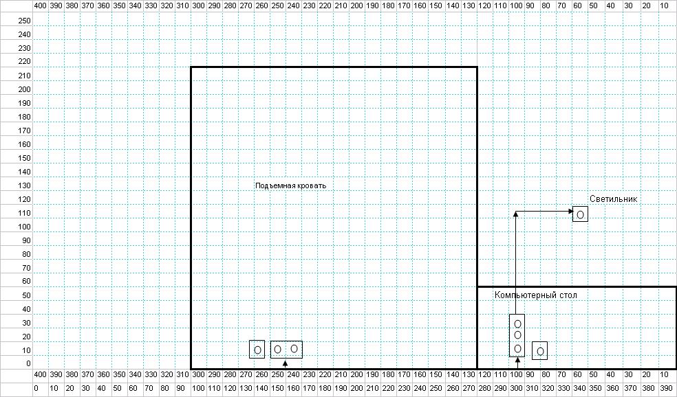

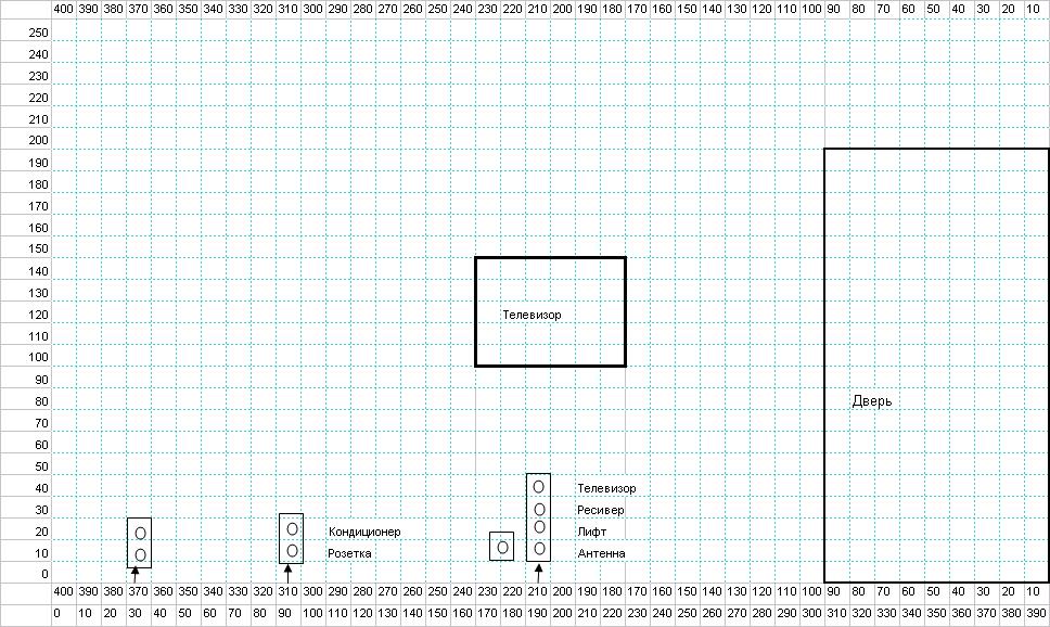

Также хотел сделать и в комнате
  • но сразу возникает проблема что кроме перечисленных
    розеток возможно понадобится еще две
    • для музыкального центра и DVD проигрывателя
      6 розеток по вертикали 71 мм * 6 = 426 мм не слишком ли это громоздко ?
      а использовать тройники при том что заранее известно кол-во потребителей
      уже не хочется
      Может быть в 2 ряда их поднять
      Существут ли блоки рамок 3x2 ?
      Для монтажа в блоке нужно использовать соблюдать межчентровое расстояние 71 мм
      а какое межцентровое нужно делать при паралелбном монтаже двух блоков ?
А в данной комнате спрятать розетки где-нибудь еще не знаю где ...
При переделке собираюсь розетки ставить на высоте 70 мм
и только по одной отставить на высоте 350 мм

Комната правая сторона
  1. Хочу установить 3 места под электророзетки + 1 TV
    оформить это все вертикальным блоком с границей по нижнему краю 200 мм
    Вопрос: делается так или нет ?
  2. В углу оставить одну розетку - на высоте 350 мм
Комната левая сторона
  1. Хочу установить 2 места под электророзетки + 1 TV
    оформить это все горизонтальным блоком на высоте 350 мм за компьютерным столом
  2. В центре оставить одну розетку - на высоте 350 мм
Вопрос: подвести питание планирую вдоль стены в пластиковой гофре

Дизайн проекта квартиры как такового нет - вернее как будет расположена мебель
уже выложил в приложенных файлах и примерно нарисовал схему разводки
Основная проблема что в кухне по левой стороне - электророзетки расположены гроздьями по
3 двойных розетки через 30-40 см , это дело надо сменить
Кухня левая сторона
  2. В центе оставить одну розетку - на высоте 350 мм
Земляной провод собираюсь подвести под плинтусом в гофре
Общий вопрос - земляной провод идет по всей квартире от одного источника
  • от розетки электроплиты

Т.е. надо вести горизонтальные линии на высоте 150-200 мм
Земляной провод идет по всей квартире от одного источника - от розетки электроплиты
вот как раз вопрос который не могу решить как это сделать разумно
Квартира "распашонка".
В прихожей уже сделана каменная крошка -
штробиться вней большая проблема - единственно можно тонкую штробу сделать под плинтусом
либо пустить заземление в гофре за плинтусом
Заземление т.е надо делать для каждой комнаты свое и брать от щитка ?
В комнате по количеству потребителей вполне устривает тот подвод который есть,
единственный мощный потребитель кондиционер на 900 вт

Есть только один подвод - для электроплиты на 8квт
Но если "вдруг" включить всех потребитлей то превысит 12 квт
Рядом с кухней в санузле есть подвод кабелем в 6 квадрат
для водонагревателя мощностью 8 квт
естетвенно что водонагреватель - это резервный вариант две недели в году
Вопрос можно ли распаралеллить этот ввод для кухни и в чем его можно проложить наружно
пластиковой гофре или металлорукаве - штробить невозможно - плитка уже уложена
если скажете категоричеcки что необходимо прокладывать в штробе попробую кафельщика уговорить
переложить один ряд плитки ?

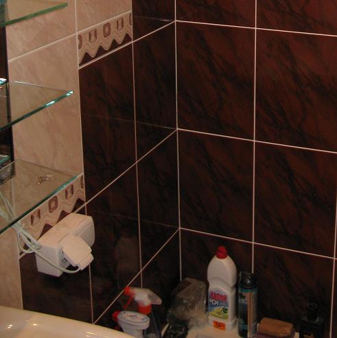

Вопрос если кабель 6кв проходит по потолку - без штробы - на хомутах
а ниже на расстонии 14 см подвесной потлок из пластика - это тоже криминал ?
кабель как на фото - марку сказать не могу
И опять я попал в ступор прокладку для водонагревателя делал приглашенный электрик из фирмы
и мне кажется проложили многожильный кабель .... правда 6кв
сейчас посчитал по программе "Электрик" медь 6 кв выдерживает 9квт или 40а
Периодическая нагрузка - две недели в году 8 квт, остальное время 2 квт в среднем на один час в день (пароварка)

из обязательных к заземлению в комнате только кондиционер -
т.е для него придется вести отдельную линию придется все-таки каменную крошку тоже штробить
