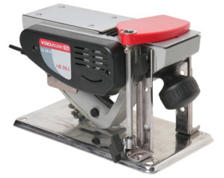

G3N написал :
Может ли она крепиться "вверх ногами" (как тот же Интерскол)?
интерсколовская приставка не подходит,
но закрепить можно . на базе макиты даже спец приставку для прифуговки досок народ делал.
