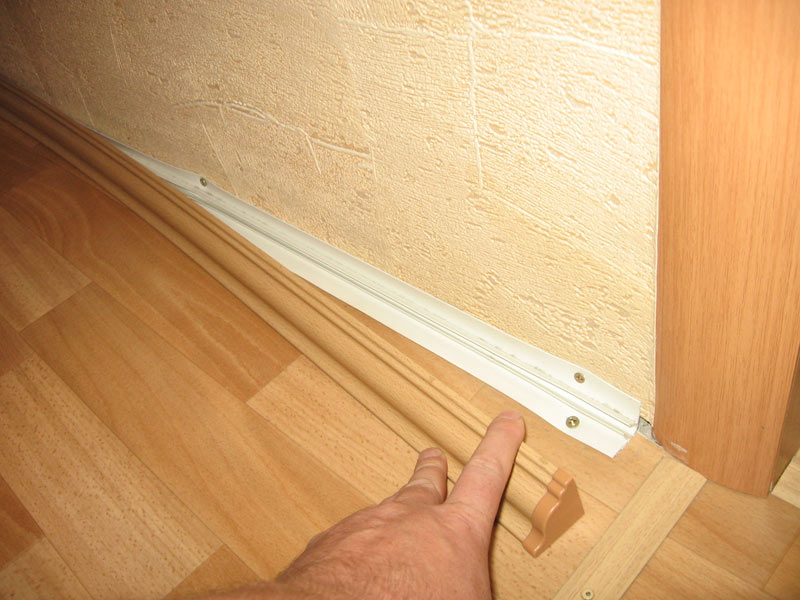

Имею дурную привычку снимать плинтуса при переклейке обоев . Ког да вижу обои красиво наляпаные на край плинтуса , на наличники дверей/окон , или на розетки/выключатели , судороги делаются .
Опять же , проводить всякие проводочки по ходу жизни приходится , ну там , телефон , антенна ,интернет... Когда слышу предложение провести их "по плинтусу" , убить готова .
Короче , надо уложить деревянные плинтуса так , чтобы их можно было время от времени снимать и снова укладывать , не делая глобальных закрепительно-открепительных работ . Пол - щитовой паркет , стены бетонные .
Есть ли у кого такой опыт ?
Ангур написал :
Как закрепить ДЕРЕВЯННЫЙ плинтус при необходимости часто его снимать ?
...ничего сложного. Плинтус сверлится с шагом 50-60 см сверлом диам ок.4мм Отверстия с наружной стороны раззенковываются сверлом 8мм для саморезов в потай. Саморез берется черный ( РН-2) , по дереву диам 3,5 мм, длиною в зависимости от толщины плинтуса. В тело стены саморез должен войти ок 4см. Дюбель под саморез берется диам 6мм. После установки плинтуса , головки саморезов закрываются подобранными по цвету пластиковыми заглушками , типа мебельных, только там крепление не под конфирмат , а под крест РН-2

Я делал кляймерами, но плинтус должен быть соответствующий-с ответной частью.

Можт вот такую фигню попробовать :

..две горизонтальные прорези с тыльной стороны плинтуса, в которые якобы должен защелкиваться кляймер

2Ангур Вот такие заглушечки, только эти под мебельный конфирмат, а есть такие же по крест для саморезов

2Ангур Пластиковые плинтуса не хотите? Сейчас есть замечательные варианты по этим плинтусам
Тут вопросик появляется :
Если мы хотм , чтобы заглушки смотрелись красиво , они должны лежать в одной плоскости по рельефу плинтуса . Значит , сверлить надо под каким-то углом . Потом надо , чтобы под этим же углом дырка ушла в стену . Т.е , что ? Сверлим всё вместе , крепко прижимая плинтус к стене ? Или как ? А чуть не совпало , - и плинтус элегантно выгнулся над полом .
И для моего плинтуса такие заглушки , реально великоваты , и по профилю не лягут .
И вообще , мой плинтус натурального светлого дерева , покрывается акрилатным ненавязчивым лаком , даже самая светлая заглушка будет эстетически диссонировать .
И ка-а-ак-то сли-и-и-ишком сло-о-о-ожно .
Чувствую , что способ правильный , но вот конкретно мне он как-то не очень подходит .
Совершенно верно! И такой вариант проходит только с европлинтусом ...он совершенно плоский и прямоугольный. Раз у Вас уже есть плинтус треугольного сечения, то Вы обречены на саморезы под прямым углом в стену. Шляпка будет на виду. Правда есть еще один вариант. ...щляпку, которая будет в потай, закрыть мебельными круглыми наклейками под цвет дерева. Такие продают в магазинах мебельной фурнитуры. Если не найдете, можно купить пленку на липкой основе под Ваш цвет и в рекламной конторе на проттере нарезать кругляшков
