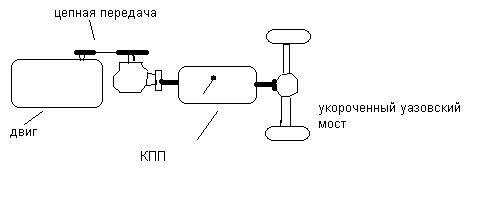

добрый вечер. хочу сделать к лету минитрактор. На разборке за копейки взял старый Восходовский двигатель два моста от жигулей и уаза, а еще москвичевскую коробку. Задумка у меня такая: один мост переделать под промежуточный редуктор, а второй укоротить и поставить как ведущий. промежуточный редуктор планирую сделать из жигулевского моста. вместо кардана закрепить звездочку, один чулок обрезать совсем и поставить заглушку, заварить диф., второй чулок укоротить на сколько только это возможно. далее схема традиционная - коробка, мост. Жду вашего мнения, советов и критики. зарание благодарю.

На мой взгляд: слишком много редукторов. Аэто-большие габариты и вес техники, потери мощности на трение в трансмисии-соответственно расход бензина. Предлагаю исключить угловой редуктор. Получится такая трансмисия: двиг со своим КПП, цепная передача на КПП москвича с передаточным отношением 2:1 и задний мост.
Регистрация: 14.10.2008 Красноуфимск Сообщений: 336
но тогда придется двигатель ставить поперк. А это не удобно будет при заводке. Жигулевский мост и так-то весит не много. здесь один чулок обрезается полностью, а второй укорачивается по максимуму, так что весбудет порядка 15 кг и двигатель будет стоять продольно.:-)
Дело не только в весе редуктора и расположении двига, но и в транспортной скорости минитрактора. К примеру с редуктором: двиг5000 об/мин делим на 2,07(передаточное двига на КП) КП-прямая передача, делим на 3,9(редуктор),КПП москвич- прямая передача, делим на 5,125(задний мост УАЗ). при диаметре колеса УАЗ около 65см скорость будет около 14-15 км/час, без учета потерь на трение. Если скажете точный диаметр колеса УАЗ, могу посчитать точнее.

мда, вы правы. этосамое оптимальное.
