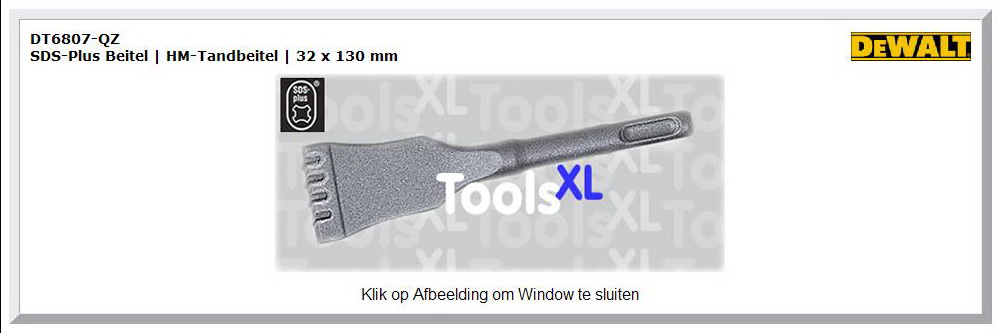

По случаю купил зубило DeWalt DT6807-QZ. Вещь! Весьма пригодилось. Работал по бетону, следов износа нет, только от лёгкого налёта благородной ржавчины почистилось
Вот только коротенькое оно, хотелось бы подлинней. Кто ещё делает подобное? Подозреваю что Hilti, но там цена наверняка нешуточная. Есть альтернативные варианты, кто-нибудь встречал, пользует?
Ну китаезы конечно делают, я купил Интертул ($3.5), полное г. выбирал из десятка, большая часть тупые изначально были, вобщем выбрал сравнительно острое, пока нес домой. вытащил с пластика и заметил что хвостовик с корявыми пазами, но возвращятся было уже влом, позубилил им немного, неплохо, износа и правда нет, токо слишком толстое оно из за этой впайки, не удобное.
Понятно что китаёзы делают, но вот вопрос качества волнует тоже.
Что до работы, то я и не собираюсь обычное заменить на ТС и всё. Твердосплавным хорошо дополнять обычное, можно например подснять там, где обычное отскочит или кусок отломит, штробы прочищать отлично и т.д..
Цена будет известна после того, как кто-нибудь найдёт сие в продаже.
