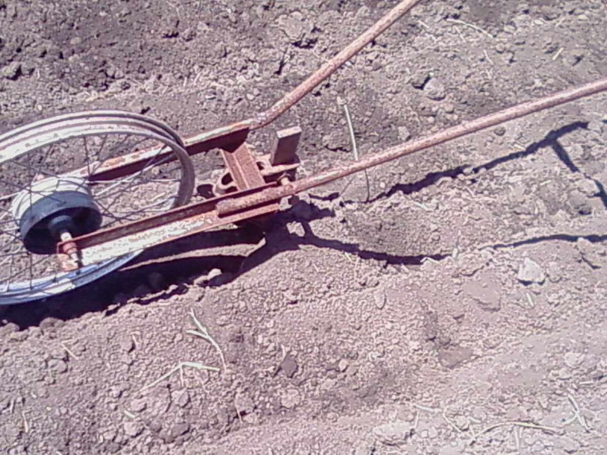

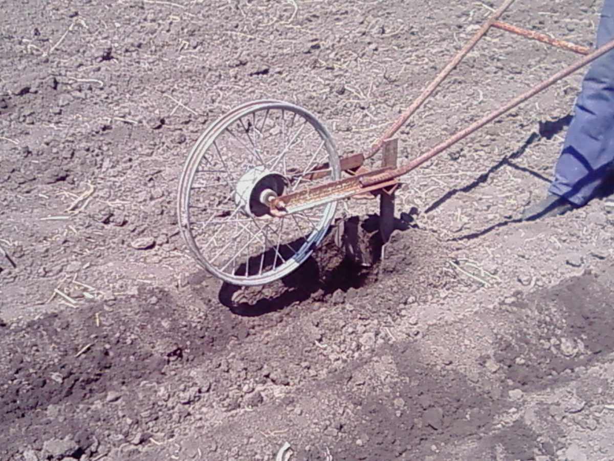

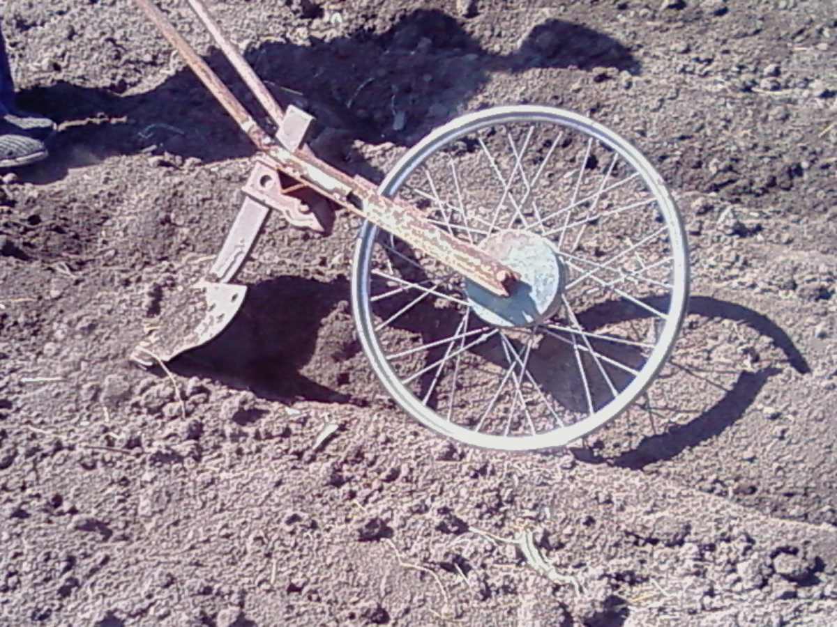

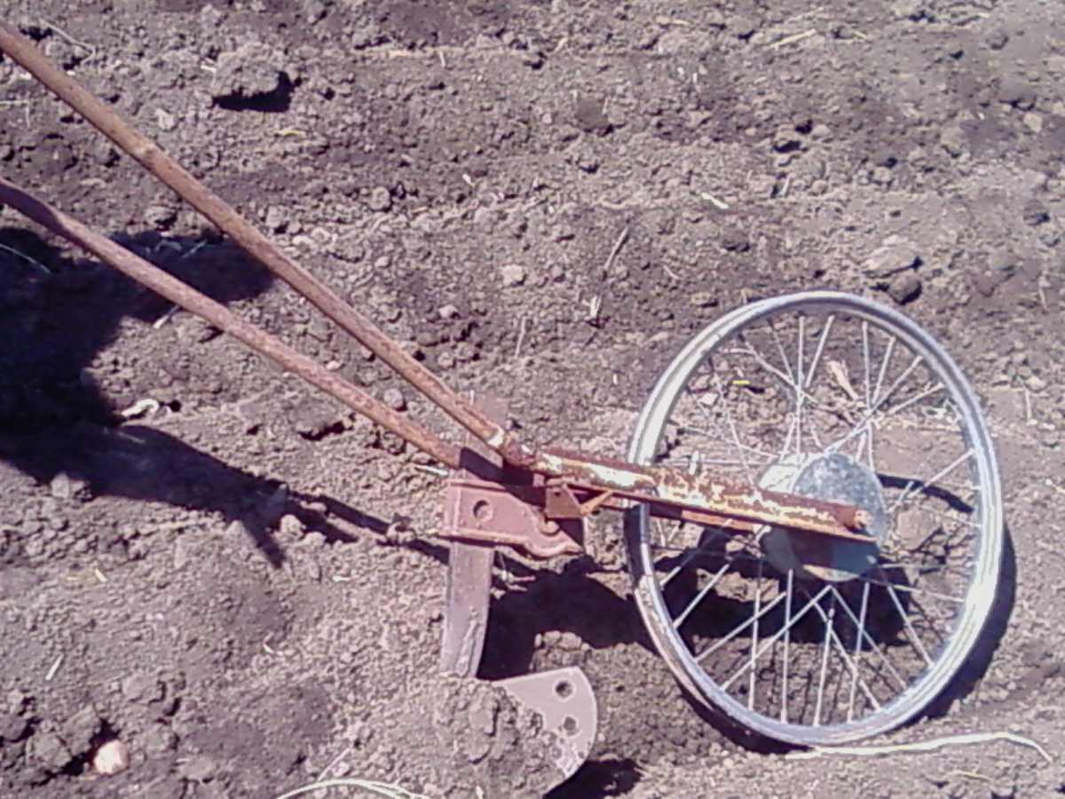

Имхо. Как раз в такой сборке полная ерунда. Гораздо пактичнее когда перед скобой вместо колеса игольчатая маленькая боронка. Не нужны для этого и две ручки. Скобу всунули в раму для более тяжелых операций да и только.
Просьба не спорить, в каждом регионе своя классификация грунта (почвы) соответственно каждый подберет под свой участок пропольник (ПОЛИНКА)УКР

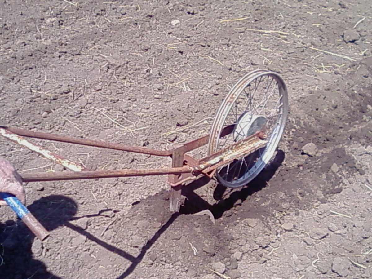

Ровной скобой тяжело я её ПОД 45градусов Пост 1 фото 4
Кому как удобно Вперёд толкать На себя ташить
Я много вариантов испробовал но лучше всех пост 1 фото 1
Буду выкладывать все операции
Все ручные приспособы для обработки грунта ПРОСЬБА в студию
Для чего вы используете это приспособление? В грядки с ним не влезиш. Да и заточить остро стрельчатую лапу не так просто, очень толстая и большее сопротивление как для ручного. Колесо лучше ставить спереди лапы. По твердой почве его катить легше. Во всяком случае во всех сельхоз орудиях опорные колеса используют именно так. Это не критика а конструктивное предложение.
Вот приспособа выпускаемая уже очень давно промышленностью и на мой взгляд на все 100% выполняет поставленные задачи. Насаживается на деревянный черенок. Угол а соответственно и глубина входа скобы в почву выбирается в процессе работы по месту и свойству почвы (подемом и опусканием рук или немного нагнувшись если нужно совсем глубоко прополоть). Мотыгу можно использовать для обработки междурядий при посадке любых культур. Делают подобные и самостоятельно разной ширины (у кого скольно силы). Главное это хороший материал на скобу. Хороше подходит пила от ленточной пилорамы или пилы по металу. Зубчатые колеса вырубывают из листа свободной формы диаметром до 150мм. Можно вспушивать почву до 100мм и одновременно перемалывать бурьяны. Правда слишком большие наматывает на зубья. При чем достичь нужной глубины обработки можно постепенно за несколько поступательных движений, с каждым разом заглубляясь. Ежики служат и опорным колесом и рабочим органом. Имхо. Проще и эфективнее орудия я не встречал. Принцип этот но исполнение цивильнее - да есть, особенно у буржуя.

У меня ширина междурядья 50 см а стрелы 35
Со здоровьем у Вас нормально если такую лапу в ручную таскаете.
50см междурядье не везде. Может на карт или кукурузе. Спорить не буду но мне не совсем понятно что выполняет это орудие. Это грубо говоря ручной плоскорез.

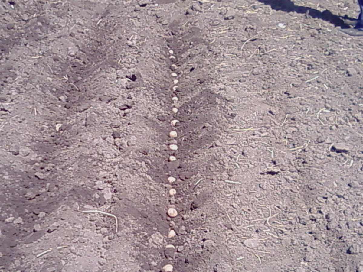

Пост 14 посадка картофеля вот здесь силёнка нужна, а на стреле легко
Мы пытались обсосать скобу полольника, а Вы уверили что из многолетнего опыта лучше стрела. Выходит что вы стрелой пропалываете.
Моя точка зрения что простое гладкое колесо в полольника полная ерунда, Его роль в орудии нулевая. Как серийно выпускаемые - пускай. Но для самоделок не годится так как самоделку делает человек для облегчения своего существования.

Если инструмент толкать от себя то колесо заменяет одного человека. Если применить вместо одной лапы-стрелки 3-4 поменьше размером, с возможностю регулировки по ширине, получится неплохой рыхлитель-измельчитель. Таким устройством пользуюсь несколько лет.

нож на пропольнике заточен с двух сторон,отверствия-для регулировки высоты ручек,приваренная и распиленная труба-для маленького окучника
П-образная скоба заточена с обеих сторон, что позволяет срезать сорняк как прямом так и образном направлениях движения пропольника (к себе и от себя). Рыхление почвы происходит не глубоко 1-2 см. А колесо позволяет маневрировать в междурядьях,а также быстро менять направление движения пропольника и следа на обработанной почве не оставляет.
PS. Кутузоф, на вашем фото (пост 25) скоба установлена не на штатном месте. Прямоугольное отверствие на скобе позволяет его закрепить на выступающих полках уголка, находящегося сразу за колесом. Или вы её закрепили так сознательно? Почему?
я так красиво как вы писать не умею, как говаривал один герой "мы консерваторий не заканчивали"-да действительно скоба стоит не на своем месте-не люблю когда что то болтается и плохо закреплено.

pavva написал :
Я своей мотыгой до 70мм могу рыхлить. Аесли скобу сделать другую то и глубже можно. Зубчатое а не гладкое колесо выполняет три функции : 1 - опорное, 2 - разрушение комков и рыхление, 3 - выбирает частично растения.
Вы попробуйте замените на своих агрегатах гладкие колеса и посмотрите разницу. Я пробовал и тем и другим.

Все очень просто. Не одной а двумя как сапачку.
А 70мм неза один проход а постепенно. Для посева семян и копать не нужно. У своего стационарно закрепленную скобу сделал подвижной, маятниковой по 15 гр на сторону. На фотке при увеличении должно быть видно место крепления. Гдето и чертеж был.
pavva И то и другое. Лучше было бы переделать узел крепления к черенку по типу плоскореза Фокина или узла регулировки ручек у полольника. Что бы быстро перестроить под нужную глубину обработки и не наклоняться.

у меня рукоятка длинная -около 150см
конструкция как на фото у NAP , только стрелки на колесиках не такие острые.
изменяя наклон рукоятки к земле получаем глубину обработки от 2 до 6 см.
подрезается вся трава , а колеса потрошат корни травы на улицу.
после трех движений вперед и назад все корни наверху.
легко работать не только в междурядьях, но и между растений в ряду.
