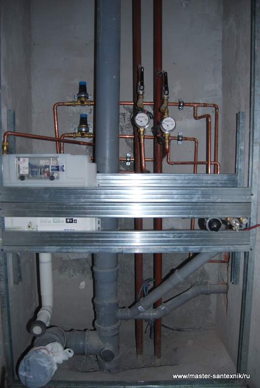

Делаем разводку воды в новостройке.
Сегодня общался с одним из сантехников, хочу получить дополнительные консультации.
Хотим делать из ПП. Как я понял, ПП отличается от меди, главным образом, максимальной температурой водоносителя - 75 градусов. Она больше бывает в обычных многоквартирых водопроводах? Есть еще какие-то отличия от меди?
Мастер отговаривает от коллектора. Говорит, что это блажь, а реальной пользы не так много. В основном для самоудовлетворения. На цену работы сборка коллектора не влияет, т.к. без него труб вести больше. Минус коллектора - "любые дополнительные устройства снижают надежность водопровода". Какие реальные преимущества коллектора есть, кроме как возможности отключить
конкретное устройства в обход остальных? Как вариант, было предложено совместить несколько устройств на коллекторе с 3 отводами.
Фильтры тонкой очистки. Нужны? Аргумент "за" - сохранение гарантии на конечные устройства: смесители и т.п. Мнение мастера - "если есть лишние деньги - ставьте. Себе поставил - спустя полгода налет небольшой есть, но реальная польза сомнительна".
Какое оборудование посоветуете (фильтры грязвые, редукторы, счетчики, фильтры тонкой очистики, коллекторы)? Интересует оптимальное по соотношению цена/качество.
Нужно ли менять счетчики от застройщика (еще не видел, местного производства), если их функции ограичены подсчетом расхода воды? Про импульсные рассказал, пока не хотим - если что потом поменяем.
И еще. Что из оборудования можно будет безболезненно заменить на аналогичное от другого производителя спустя год?

1.грязевик.понятно что необходим.если не понятно все равно ставить потому как есть нормы
2.счетчик чтоб не платить по завышенным нормам потребления
3.обратный клапан.чтоб не было подмеса на случай установки бойлера гиг.душа и т.п
(может уже быть в счетчике)
4.фильтр тонкой очистки для защиты от грязи крупнее100мкр.продлевает жизнь механике-арматура бачка,смесители
5.редуктор.защищает от от повышения давления гибкие подводки:унитаз смесители пос. и стир. машины.кроме того:часто встречается в новостройках-видимо есть нормы снипы.
6.коллектор.равномерное распределение подачи воды.возможность отключать каждый потребитель на случай ремонта или стир.маш.например.для подключения бойлера удобно.в случае протечки-не надо все переделывать.

1) Редукторы и фильры 100микрон нужны: FAR или 2в1: Honeywell
2) Коллектора тоже нужны: уменьшите взаимовлияние потребителей (FAR, хотя можно и Tiemme).
3) Я бы выбрал медь, а не ПП. Но это дело вкуса. Если ПП - то зеленый немецкий лучше, но заметно дороже. На горячую воду надо армированный ПП.
4) Краны шаровые Bugatti или Giacomini: покупать самому в надежном месте, не доверяя сантехнику. Остальные фитинги брать помассивней-помясистей (избегать надписи Valtec)
5) Избегать гибких подводок (брать смесители с жесткими) - слабое звено.

Вот, рассмотрите такую конфигурацию:
Грязевик с фильтром из нержавейки, 1/2", 16 бар FIV
2шт. 426.76 руб.
Обратный клапан, 1/2", 10 бар FIV
2шт. 335.58 руб.
Фильтр с редуктором FK06-1/2AA; для хол. воды до 40 гр; 100 мкм; 16 bar HONEYWELL
1шт. 3666 руб.
Фильтр с редуктором FK06-1/2AAM; для гор. воды до 70 гр; 100 мкм; 16 bar;1/2" HONEYWELL
1шт. 4935 руб.
Манометр торцевой (для D06, FK06, F74C); 0-10 HONEYWELL
2шт. 1222 руб.
Регулирующий проходной коллектор (ВР-НР) с 4 отводами. Расстояние между отводами 45 мм. (отводы с трубной резьбой) 3/4"x1/2" FAR
2шт. 3183.78 руб.
ИТОГО: ~14 000 руб.
Труба на вводе 1/2. Все ли ок? Что-то можно заменить сэкономив при несильной потере качества?
Какие счетчики лучше взять?
Нормальный вариант. Все три производителя - достойные. Я обратный клапан на входе только на горячую ставлю: чтобы своим бойлером случайно соседей не запитать. Но это не ради экономии. У меня холодная заходила в квартиру через обр.клапан, нагревалась потихоньку в трубах, и ...давление росло. Убрал ОК на холодной. Хотя это вопрос спорный.
Обдумайте сразу подключение бойлера: я подключаю со свободного торца холодного коллектора FAR через краник 1/2" далее ОК 1/2", сбросной предохр.клапан 6атм FAR (около 1200р), на бойлер, а с бойлера горячая - на свободный торец горячего коллектора (тоже через краник 1/2"). То есть, коллектора надо брать с двумя открытыми торцами, а не заглушенные с одной стороны.
Можно грязевик, ОК на входе, FK06 брать не на 1/2", а на 3/4": грязеемкость грязевика больше, пропускная способность лучше: и далее ведь всё равно вход коллектора на 3/4" (1/2" не бывает).
