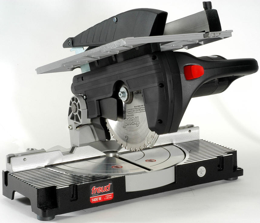

А мое мнение, что нет необходимости делать такой комбайн... Циркулярка циркуляркой, а торцовка торцовкой. Не считаю универсальность необходимостью... ИМХО.
