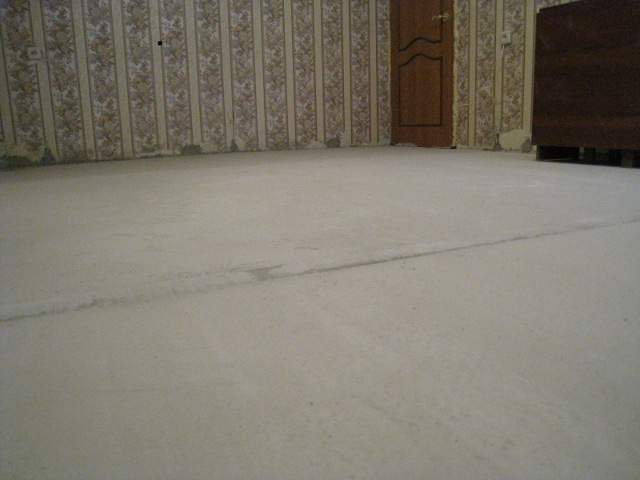

Но радость была не долгая, стал проверять состояние стяжки. Оказалось что в наиболее проходных местах, коридор и большая комната, стяжка бухтит. Крепость стяжки проверял как советовали на этом форуме - попробовать вбить гвоздь. Гвоздь на 40 забился уверенно. Потом в местах где особо бухтит стяжка добрался до плиты, было два слоя песок с цементом плюс и то же самое плюс керамзит. Толщина стяжки примерно 5-6 см. Стяжка лежит достаточно ровно, не под ламинат конечно, но близко к тому. Начитавшись форума вижу несколько путей:
Правильные пути:
всё поснимать, делать стяжку из ЦПС, например как советует Gennady
всё поснимать, делать сухой пол КНАУФ на основе УБО, как в FAQ.
всё поснимать, делать сухой пол КНАУФ на основе сухой засыпки
Неправильные пути:
подровнять имеющуюся стяжку и положить элементы пола КНАУФ на неё
делать как делал СТАНИШНИК в посте
выдолбить бухтящие куски и заново их залить. ЧЕМ?????
Вариант №1 я считаю самым правильным, но самым трудозатратным, да финансово напрягает.
Вариант №2 очень хорош, но обойдётся ~ 40 000 руб.
Вариант №3 будет подешевле чем №2, но то же не дёшев. Я думаю что полы КНАУФ неравнодушен к воде...
С правильными вариантами всё понятно, на то они и правильные. А что вы можете сказать про варианты с 4 по 6? Чем всё может обернуться для меня?
Мне нравится вариант №4, ведь по сути эта рыхлая стяжка будет выполнять роль засыпки. Только чем подравнять стяжку???????
Как делал СТАНИШНИК то же сильно нравиться, но есть сомнения в качестве получаемой стяжки.
Ну а вариант №6 наверное самый безумный. Как прочитал в форуме крепость стяжки будет неравномерной по площади квартиры и могут повиться ямки, новая заливка будет отрываться от старой и т.д. Но может есть материалы, которые позволят сделать "ямочный" ремонт?
Хотелось бы услышать ваше мнение по предложенным вариантам.
Заранее спасибо всем!
Дополнение...
Порывшись по форуму набрёл на наливной пол IVSIL TIE-ROD-3/4. Что вы можете сказать про него? Согласно сайта производителя можно лить от 2 до 100 мм, прочность на сжатие 20 МПа. Можно ли сразу класть на полученную стяжку плитку и ламинат? Цена на этот пол на треть дешевле УБО.

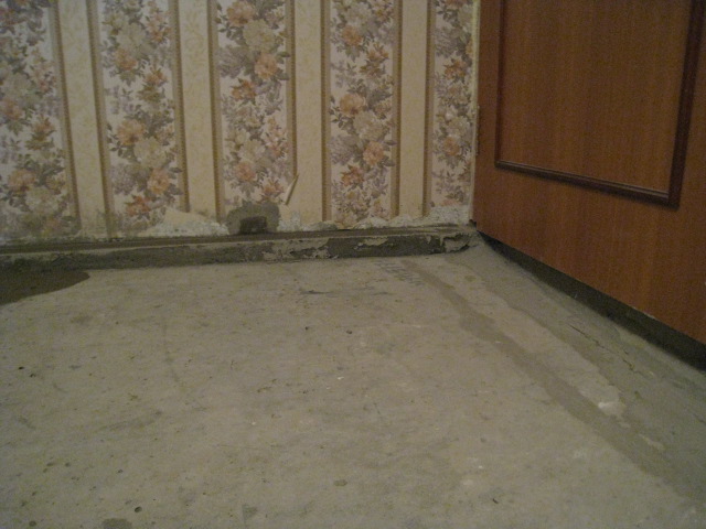

Я хотел сфотографировать свой пол. Но там ничего не видно, трещины, два слоя толщиной 5 см - пополам песок с цементом и нижний слой то же самое с добавлением керамзита. Размеры кусков начиная от 30х30 до 80х80 см., самый большой кусок в проходе между комнатой и коридором. На кухне бухтящих 4 куска размером примерно 40х40 см, из-за этого снимать всю стяжку не хочется. На кухне будет плитка.
Так что хотелось бы услышать как подремонтировать то что имеем.
По варианту №4. Так тощина стяжки 5 см и она будет играть роль сухой засыпки, наверное больше похоже на УБО.
Боится ли сухой пол заливов, хотя бы локальных? Моё моё мнение что да.
И ещё. Моё личное мнение после прочтение веток форума - основание из сухого керамзита со временем может ещё больше уплотниться и могут появится неровности. Всётаки керамзитовый песок является пористым материалом и имеет полное право со временем превратится в пыль.

ремонта стяжки? - Станишник хорошо описАл всю технологию.
В общих чертах: трещины расшить пошире, загрунтовать всё подряд, трещины заделать ремонтной смесью, запихивая эту смесь поглубже. Ещё загрунтовать. Готово.
