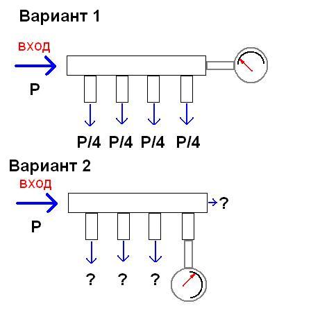

возник вопрос - как распределяется давление в коллекторе.
То есть первый вариант (см.рисунок) понятен, в четырех отводах давление одинаковое и зависит от того сколько из 4-х потребителей одновременно включено.
А вот во втором варианте есть вопросы.
То есть поидее давление на ПРЯМОМ выходе должно быть выше так как нет "прямого угла" под которым выходит вода из остальных отверстий. И если диаметр этого прямого выхода, больше чем 4-х ответвительных, то давление еще больше.
Если диаметр выхода будет равен или больше диаметра входа, то давление будет одинаковым, ну а если диаметр прямого выхода больше чем сумма диаметров боковых, то давление будет больше чем со всех 4-х, но не больше входного давления.

Но напрмер если вход и выход 3/4", а ответвления 1/2" то как отличается давление на выходе от давления на ответвлениях???
зависит от расхода. В статике давление одинаковое.
ммм, ок, поставлю вопрос по другому -
"если вход и выход 3/4", а ответвления 1/2", и открыть все краны ответвлений и не "заглушать" выход, то как отличается давление на выходе от давления на ответвлениях???

Но коли уж зашел разговор - есть смежный вопрос: разводка в квартире коллекторная, есть желание добавить в систему манометр. Очень удобно получается воткнуть его в один из выходов коллектора - будут ли в этом случае показания адекватными?
LAV написал :
Всё будет зависеть от сопротивления/расхода на ответвлениях
я не беру систему с разной длиной труб. Хочу выяснить вопрос в контексте "лысого" коллектора, типа
воткнули в него трубу с водой на вход, открыли все вентельки ответвлений ну и остался открытым выход (в силу того что крана там нет, а мы его не заглушали)
То есть сопротивление создает исключительно горловина каждого отверстия через которе выходит вода. Сопротивление 4-х ответвлений ОДИНАКОВО но больше чем у выхода. Вопрос - НА СКОЛЬКО, при заданніх параметрах вход=выход=3/4", ответвеления=1/2"
В каждой точке системы давление свое.
Если вода в системе не течет, то разница давлений чисто гидростатическая, то есть обуславливается только разностью высот.
Если вода течет, то к гидростатическому давлению добавляется гидродинамическое (закон Бернулли), а также трение.
Манометр, подключенный в любой точке системы, покажет "адекватное" давление в этой точке системы.
Кстати, манометр вместе со своим штуцером и прочими трубками, через которые его подключают, также является частью системы и может влиять на давление. В общем, манометр всегда показывает давление внутри своего чувствительного элемента.

Еще можно предложить автору темы провести свои измерения. Например, подключить один манометр в первый отвод, а другой - в последний отвод, или в тройник, подключенный к выходу. Врубить воду посильнее и посмотреть, насколько отличаются показания манометров.
Рассмотрим два крайних случая.
Давление в коллекторе практически одинаково по всему коллектору. Тогда по фигу, куда подключать манометр. Он в любом случае покажет давление в коллекторе.
Давление в коллекторе совершенно разное в разных частях коллектора.Тогда на фига подключать манометр? То, что он покажет, не будет иметь никакого практического значения (по крайней мере, в быту)
Я думаю, реально имеет место случай 1. Все-таки коллектор -он небольшой, его размеры сравнимы с размерами его отверстий, и скорость воды не очень большая
те коллектора, которые ставятся в квартирах -по сути являются обычными распределителями. Нормальный коллектор (емкость малого перепада давлений) выполняется из расчета, чтобы его диаметр был не менее чем в 3 раза больше подводящей трубы. В этом случае скорость в коллекторе снизится почти на порядок (квадрат диаметра), а динамическое давление -почти в 100 раз(квадрат скорости). То есть перепадом давления между выводами можно пренебречь ввиду второго порядка малости. А квартирные "коллекторы" надо считать как обычные приточные тройники по справочнику Идельчика.

При закрытых кранах никак. При открытых ответвлениях давление будет больше на величину динамического напора (давления) Которая в свою очередь зависит от скорости истечения из ваших ответвлений, но которая принибрежимо мала по сравнению со статическим напором. Не е...те мозги себе и окружаюшим примите как аксиому что давления одинаковы и будет вам счастье!
Может афтар просто прояснит задачу. На кой ему это? А то ведь и в прямь мозх взрывает.
Давление будет на всех выходах одинаковое, но водички вытечет через "выход" значительно больше.

fox.msc написал :
Есть приоритетные потребители. И стоит вопрос в том, куда их подключить.
Либо на те же ответвления что и все остальное, либо на выход, если там давление значительно больше.
Имхо, если от коллектора до всех потребителей подвод будет идти одной и той же трубой (одинакового проходного сечения), то без разницы куда эти трубы подключать на коллекторе. На расходе на потребителях это не скажется.
DiVO написал :
разница все равно будет. Расход зависит от сечения и от давления, потери давления от сечения и от расхода. Если истечение происходит одновременно через все отводы коллектора при прочих равных условиях, то давление на отводах будет отличаться (на ближнем ко входу давление будет больше, на дальнем меньше), соответственно и расход через разные отводы будет разный. Описывается все это нелинейным уравнением, картинка расхода будет примерно такая как привел . Чем длинее коллектор и чем меньше его сечение, тем заметней будут потери давления и разница в расходе. Посчитать точно это довольно сложно (хотя в рамках университетского курса гидравлики вполне возможно), поэтому все пользуются качественными соображениями связанными с имеющейся номенклатурой коллекторов и толщиной кошелька Понятно что дюймовый коллектор лучше чем три четверти, также понятно что при малом числе потребителей можно обойтись коллектором на три четверти. Будет ли расход через выход коллектора таким же как через первый отвод (или больше, или меньше) зависит от проходного сечения коллектора и количества отводов (предполагаем что все они открыты и через них идет расход) - точно считать вряд ли кто-то в форуме осилит
