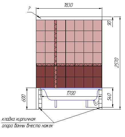

Решил облагородить ванную комнату. Одна стена ж/б плита с вент каналами другие кирпичные штукатуренные. Не знаю как начать выкладывать плитку на стену, первый ряд опереть на ванну или выложить полностью стену а потом ванну заносить. При этом возникает вопрос как и чем гидроизолировать стык ванна-стена, Герметиком не хочется, говорят чернеет, пластиковый уголок тоже теряет через пару лет свой вид. И еще вопросик: высота чаши со своими ногами 540мм и получается что перевый ряд с низу придется резать, а если не резать то шов плитки и верх чаши не совпадет, получится фигня. Но если поднять чашу на кирпичи на 60мм.(см. картинку) то получится хороший стык вана-стена, но выходит какой-то апендикс шириной 90мм (?)в верху, некрасиво. Как быть? поднимать чашу или на своих ногах оставить?

А как все-таки быть с ногами, поднимать ее или нет, Если не поднимать,то резанная плитка и в верху и внизу. Если поднять то целая плитка внизу и обрубок в верху.

Ванну нужно ставить на свои ножки. Если ванна не самая уродскаято высота ванны эргономично продумана. Плитку я бы клал от ванны. Потому как на виду больше и чаще эти плитки. А верх нужно смотреть специально, чтобы увидеть для кого-то некрасивый не целый размер плитки. Если ванна нормальная то по-идее ее борты должны быть в горизонте и ровные после регулировок ножек и плитку подрезать не придется. Кстати мне не нравится две полосы темной плитки от ванны и как получается по всему периметру до пола.

Вот наваял как мог
Vidis написал :
Сначала ванна а на нее плитка или вначале плитка а потом устанавливается ванна?
Сначала ванна, а потом плитка, чтобы обеспечить герметичное примыкание ванны к стене.

Да и так все ясно, я прорисовал каждую плитку на компутере вместо выкладывания на полу.
