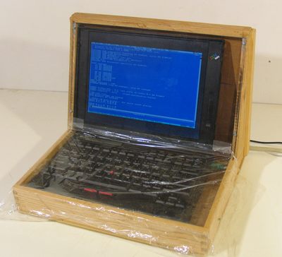

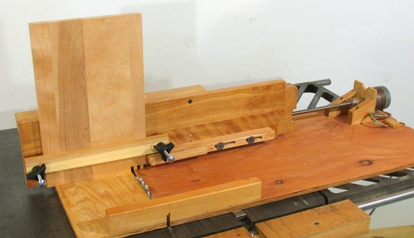

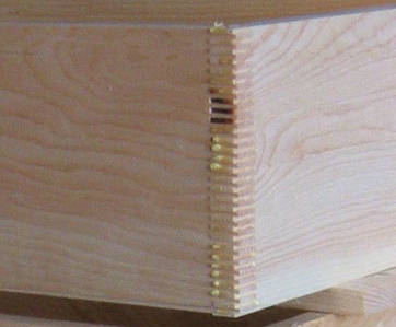

Просто потрясён этой приспособой, по сути - программируемой шипорезкой.
Смотрите видео -
Реализация нравится офигенно!
С помощью форума очень хочется сделать такую же. Давайте попробуем коллективно разобраться.
Старенький ноут на выброс есть. Думаю, пойдёт.
Есть китайский 600 Вт электрический плиткорез - будет работать маломощной циркуляркой.
Сваять из деревях подвижный столик - не проблема.
Остаётся подобрать подходящий движок, разобраться с контроллером и программкой.
Коллеги, кто в этом соображает, давайте заморочимся - если получится компьютерная шипорезка, не один человек спасибо скажет!

Я только не понял какую роль там играет все это железо во главе с ноутбуком. Если он сам двигает конструкцию, а перемещает заготовку с помошью мыши. Единственно на ум приходит то что контроллер ограничивает перемещение заготовки на определенное расстояние.
Sysoper написал :
Именно так. Ноутбук, контроллер и винтовая пара с моторчиком обеспечивают "прецизионное", а проще говоря быстрое и точное позиционирование детали относительно рабочего органа.
Реализация подобной точности с помощью приспособы, сделанной "на коленках", дорогого стОит.
Вы посмотрите сколько стоят точные шаблоны - шипорезки.
А тут - всё изящно сделано. "Дрова" + электроника = отличный рабочий инструмент. Универсальный. Программно его можно настроить на любые толщины, любые диски.
А то, что руками надвигает заготовку на пильный диск, так это плюс - конструкция не усложняется, не удорожается, руками быстро всё делается - вжик-вжик, и нарезал пазов чёртову уйму.

В составе комплекса, который мы производим и продаем, есть похожая составная часть. От червячной передачи отказались давно. Сейчас ставим ременную. В общем так, в автомагазине берём ремень ГРМ и в комплекте к нему звёздочки. Звёздочку насаживаем на двигатель, а ремень разрезается и клеится плоскостью на перемещаемую каретку. Заодно ремень служит демпфером. Шаговые двигатели (ШД) при старте имеют момент ниже заявленного и запросто при существенной нагрузке можно сбится с шага. Демпфер позволяет не использовать програмные разгон и торможение ШД. А еще неплохо было бы поставить на вал дешифратор угла поворота для обратной связи. С электроникой особых проблем быть не должно. Драйвера ШД делаем сами (L297 + L6203 от фирмы ST), но легко можно купить готовые, хотя бы здесь

Тема электроники во всех таких станках совершенно вторична. Поэтому восторги по поводу ноутбука мне не понятны- с таким же успехом работать будет и стац комп (при должной защите) или любой современный ноутбук даже без лпт т.к существуют и USB контроллеры.
Самое главное это механика, а точне привод и направляющие.
Теме выбора сервопривода и шаговых двигателей, покупке и изготовлению, посвящены байкалы форумов.
Итоговым для себя я вывел одно. CNC обязательно будет в моем арсенале.
Но тратить силы,деньги и время на попытки сделать из г...на конфетку не стоит.
Лучше сразу купить готовые высококачественные направляющие и мощные ШД да придется немного вложиться , но в такое устройство стоит. Учитывая то что цена на них все доступенее и брать можно постепенно, строя станок. Зато и результат будет отличным и изделия соответственно.
Контроллер можно собрать самому (уж получше чем тот ужас на видео) или купить -его цена далеко не определяющая в этом комплексе. А управляющий комп это вообще дело десятое.
