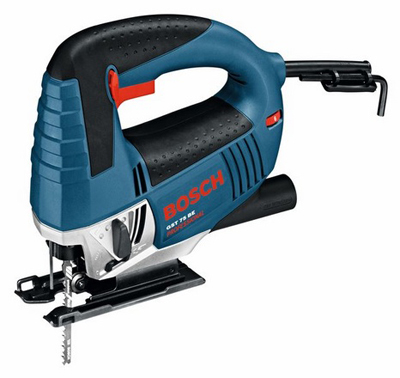

у мну есть 75 бошик.
из издевательств над ним, распиловки доски еловой 50 мм толщины вдоль, метров 10.
на полной подкачке пилки идёт бодренько. зверушко жалко низнайкак, но ничо не случилось, работать надо было позарез. и циркуляры небыло. нагрелся лобзик незначительно, ладошки погреть не удасться. из положительных сторон мягкий пуск, мощи через край, удобен во всех хватах.
Приятной тяжестью обладает аппаратик, но на работе это никак не отражается, лобзик не прыгает по поверхности, едет как утюг по поверхности, очень одобна верхняя рукоятка. Резиновое покрытие в руке очень приятно, не скользит. Большая кнопка включения, удобно нажимать как одни так и двумя пальцами. длинный резиновый кабель не создаёт проблем, не скручивается обратно, как лежал в чемоданчике.
мощный обдув пилки сдувает опилки сантиметров на 20...25 вперёд, линию разметки видно очень хорошо. Мощный движок роботает плавно и босовито. Чувствоется порода качественного изделия.
Радует неимоверно плавный пуск , лобзик не дергается в руках.
Смена пилки осуществляется за пару секунд, нажал на рычажок, пилка вылетела, вставил другую до щелчка, всё. можно работать. Реклама не врала.
Могучий движок работает плавно, басовито, нагрузку воспосприномает без проблем. запас мощности большой. Регулятор оборотов расположенный в задней части корпуса, на фото его видно, реально работает, обороты регулируются очень плавно но заметно.
Пилил только фирменными пилками Бош, отлично, это мягкая оценка. качество реза поражает точностью и чистотой. пилка ходит строго вертикально , система поддержки пилики очень точная и жёсткая. пилка ходит как влитая. Регулятор наклона пилки(подкачка) очень чёткий, на пилении сказывается эффективно, лобзик бежит вперёд сам, только смотри когда надо закончить пиление.
Пылесос для отвода опилок не подключал, так как небыло необходимости, поэтому ничего об чистоте рабочего место рассказать не могу. Благо есть мастерская, там можно мусорить .
Лобзик упакован в фирменный чемоданчик. удобная рукоятка, крепкие защёлки. в чемодане есть место для большого запаса пилок как в тандартной бумажной упаковке так и спецкарман для коробок для пилок. ничего не мешается, и не гремит.
Рекомендую лобзик для покупки, для универсального применения, доски пилить, фанеру и прочие не сильно толстые материалы. Для домовой резьбы лобзик просто идеален, випиливает вензеля в дереве шустро и идеально ровно. Мебель делать так же приятно, мебельные щитв равсполовиноваются без напряжения и с большим удовольствием. Рекомендую.
хотя лобзик всёже предназначен для более менее лёгких работ, можно и располовиниитть чтото более серьёзное, но увлекаться не следует, всё же жалко технику.
До покупки лобзика Бош брал попользоваться лобзиком метабо и интерскол, ток вот, они по качеству реза и удобства применения и рядом не валялись с Бош.
