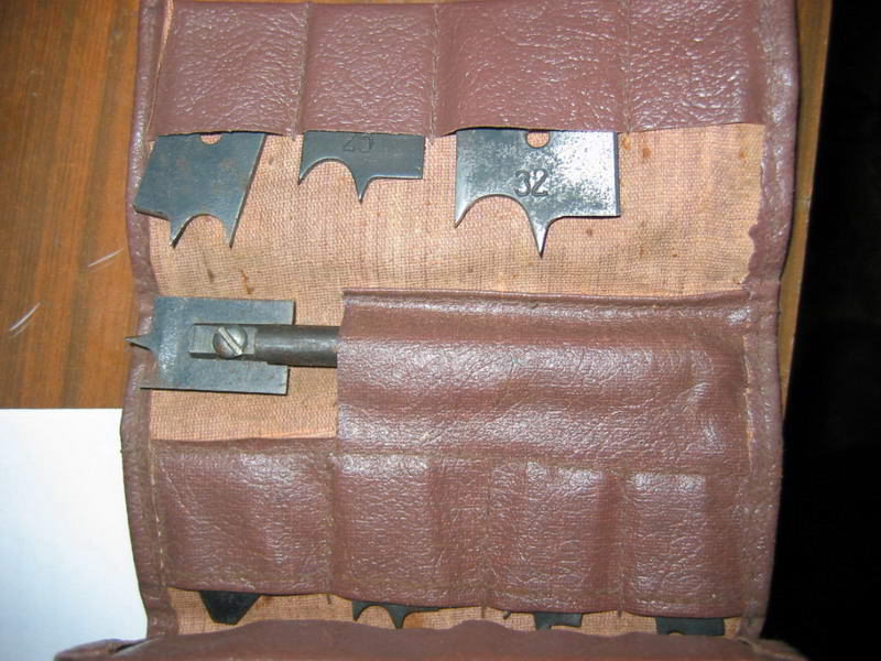

gsandr написал :
чем сделать отверстие большого диаметра(25см) по центру метрового бревна?
способ проковыривания такого отверстия в бревне наглядно описан в книге Резщику по дереву Афанасьева.
там колонну под бюст вакханки выстругивалась витая колонна из эвкалипта кажется.
смысл был следующий.
длинным сверлом, в нашем случае подойдет обычное спиральное сверло по дереву(длинное купить не проблема, 600 мм хватит диаметром мм 30-40 в самый раз). сверлиться с 2 сторон отверстие посередке бревна.
если делать аккуратно и не спеша, то отверстия совпадут почти точно. дальше в принципе можно расверлить отверстие тем же спиральным сверлом, но товарищ Афанасьев сделал на коловорот фрезу из подшипника по моему. и расверлил мм под 100 дырень.
потом он сделал из трубы и рубанка приспособу и выстругивал отверстие до нужного размера.
надо уточнить что рубанковый нож имел выпуклую заточку режущей кромки.
тоесть из подошвы торчал полукруг ножа.
благо строгается легко а вылет на рубанке выставил большой. стружка летела на ура.
таким образом он сделал в колонне почти круглое отверстие, для предотвращения растрескивания.
потом наложил основание колонны и навершие и стянул это дело длинной шпилькой.
