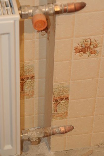

Стояки отопления - стальные трубы от застройщика
Схема отопления - батарея ставится как бы в разрыв одного стояка (однотрубная система?) Вторая труба просто "транзитом" проходит сверху вниз
Этаж 3, дом серии ГМС-2001, 14 этажей в подъезде.
Полистав форум пришел к выводу
  1. Надо ставить 2 отсечных (шаровых?) крана с американками на входе-выходе и не крутить их без необходимости. Тут подход как и к воде? И краны те же?
  2. После входного шарового можно ставить терморегулятор (кстати, говорят они забиваются)
Подскажите, пожалйста, (только конкретно с артикулами), что же взять из FAR - Oventrop - Giacomini - Bugatti? RM-дорого и непонятно где брать.
Кто что ставит?

а я бы поставил овентрроп для одотрубки и не ставил бы кранов.
Поставил бы 2 шаровых овентропа без терморегуляторов?
Модератор Регистрация: 11.03.2006 Черноголовка Сообщений: 9674
наоборот, поставил бы термостатический вентиль овентроп с термоголовкой и вентиль на обратку без шаровых кранов.
на цо медь не стоит ставить...
у нас не цо а через теплообменник с погодозависимой автоматикой.
  1. меня устраивает
    2 заказчика устраивает
    3 работа застрахованна .

Склоняюсь к 2-м отсечным шаровым (например Джакомини dado) и термовентилю. Вопрос что именно взять? Желательно с артикулом.
приведенная фотография в станартном доме в черноголовке. чем делать- Вам виднее.
я бы взял 118 71 06- ду20
az- для однотрубки.
