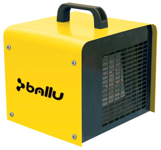

А кто нибудь использует пушку для быстрого прогрева дачного домика?
Если кто использует то что брать ? Домик обычный внизу две комнаты + тераска и вверху комната
Маслянные прогревают долго ,а хочется тепла побыстрее особено если приежаешь чаще с вечера часов в 11 12 ночи и прогреть нужно быстро помещение
газ нужен...электро не справится.
А если брать на 3.5 киловатт с спиралным элементом

Даже если вы хотите быстро прогреть только одну комнатку, то необходимо устройство на 20...35 кВт, а не 3,5 кВт. Но в таких устройствах, ток текущий по проводам 220В превышает допустимые величины для обычной бытовой проводки. Так что это получается малореально, если конечно ваш домик не подключен как стратегический обьект.

В итоге была куплена пушка в леруа на 3 кв за 2600 рубликов .Сегодня мотанулся на дачу протестировать -вывод поедет обратно в магазин .Тераску 2 на 6 за 2 часа жары не было (чай пил в пуховике) Но всёравно было заметно теплее чем в других закрытых комнатах .Эту сдам обратно в магазин и возьму на 5 кв.
От щитка кину провод 4 квадрата .На 5 кв этого ведь достаточно???
И ещё вопрос какая форма считается лучше квадратная или круглая??
Регистрация: 17.07.2008 Красноярск Сообщений: 12171
Serdjio написал :
Достаточно. Даже с запасом.
