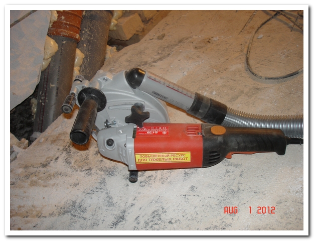

PILOT 70 написал :
Все хотел Вас спросить .....видел на Вашем фото болгарку с пылеотводящим кожухом .Можно об этом чудном интрументе узнать ?
обычный кожух к которому приварен кусок выхлопной трубы (колена по диамтре под патрубок пылесоса). ПО резу приходиться ловить струю пыли. Так сказать первые опыты.
