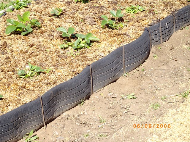

Нашел на просторах Интернет:
Бесплатный и негниющий материал для бортиков . Ленты от автопокрышек. Делаются просто: сначала у покрышки отрезаются борта. Получается резинометаллический обруч. Но лента из "свежего" будет волнистой. Это не всегда удобно. Посему - выворачиваем обруч наизнанку. А дальше - либо выдерживаем какое-то время, чтоб края растрескались, либо надрезаем их до корда. Дальше - просто болгарка. Края реза расходятся и диску не мешают. Конечно, запах ещё тот, но в принципе, не страшен.
Насчёт крепления к земле... Можно пришпилить проволокой. Возможно кто-то придумает лучше.
