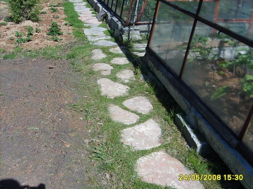

  • а вот фотосессия с одного из форумов интернета:

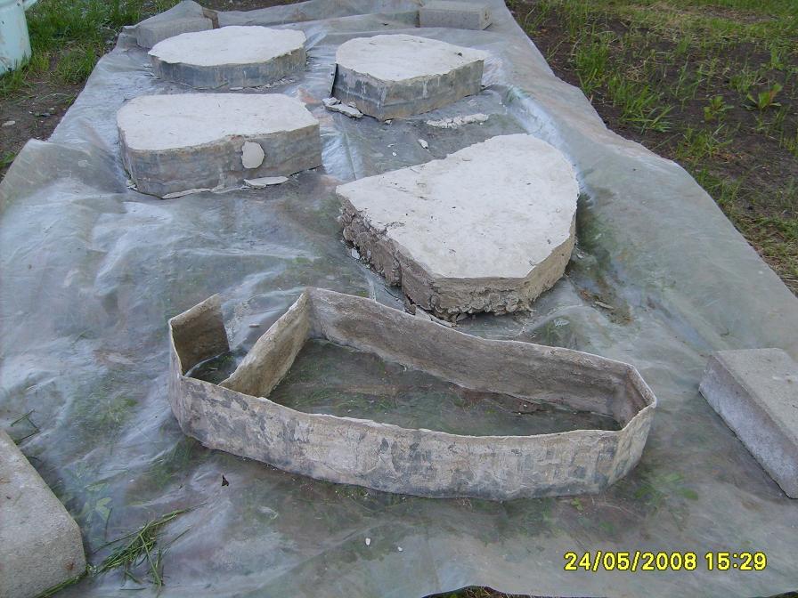

    фото 01 - мешка цемента хватает примерно на 20 таких плиток
    фото 02 - делается всё на клеёнке, состав: песок, щебень, цемент. Соотношение приблизительно: 2 лопаты песка на 1 лопату цемента + лопата щебня. Железной лентой можем придать любой образ.

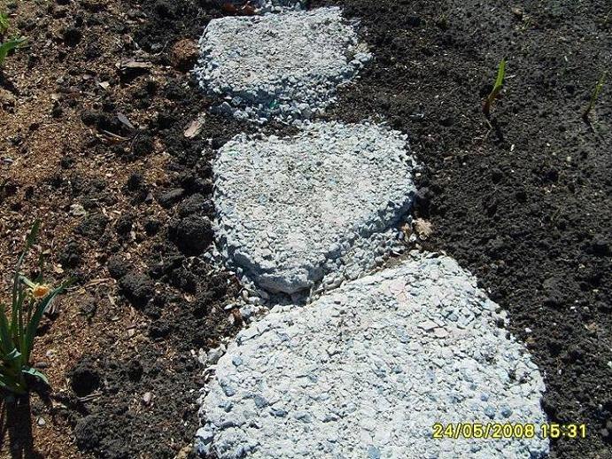

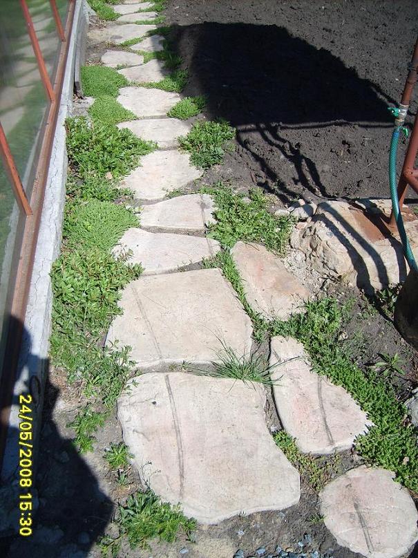

    фото 03 и 04 - ну и вот так это будет смотреться через пару месяцев после закладки.
    Если хорошо присмотреться, выглядит всё очень даже естественно, благодаря тому, что поверх "плитки" используются цветные затирки для плитки. Есть одно важное "но"!

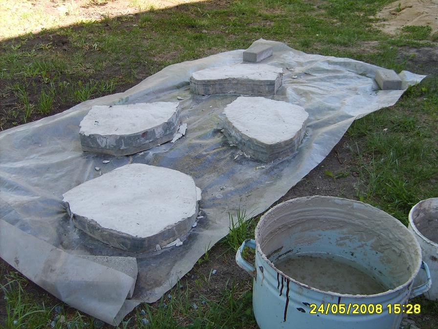

    фото 05 - затирку в раствор не добавлять, а только подкрашивать готовый экземпляр исключительно сверху, т.к. избыток затирки в растворе приводит к последствиям, как на последнем фото.
