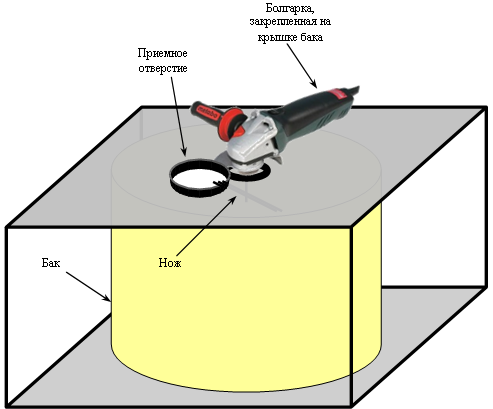

Подскажите, какая конструкция измельчителя будет надежной и простой для самостоятельного изготовления. Назначение - измельчение веток и прочих органических отходов для формирования компоста.
Уточню вопросы:
1) возможно ли использование недорогой УШМ (болгарки) благодаря высоким оборотам и имеющемуся в ней редуктору, передающему крутящий момент на 90 градусов? (см. рис.)
2) какая конструкция должна быть у ножа-измельчителя, как его закрепить на болгарке вместо штатного диска?
3) какие варианты крепления болгарки и ножей и способ подачи на них материала для измельчения?
Спасибо.

Я думаю, что вашу конструкцию надо перевернуть на 180 градусов, чтобы рабочий орган был на дне бака, бак взять конусный (большое ведро, бак для отбеливания белья?), снизу примострячить электродвижок на флянцах, на вал одеть фрезу от мотоблока-культиватора. Забыл, надо выбросное окно с желобом внизу ведра сделать, думаю труха задерживаться не будет.

Читал уже, хотя и не полностью. Ну а что, есть риск? Болгарка же будет скрыта, да и еще дополнительно закреплена!

2jek А Вы не обратили внимание по моей ссылке на обороты и момент? У болгарки 230 мм (а меньше ставить вообще нет смысла) 6500 об/мин, момент - 12-15 Нм (у разных производителей - разные цифры). Т.е. обороты в 2 раза больше промышленного измельчителя, момент - на уровне. Зубчатая передача и подшипники в болгарке не расчитаны на ударные нагрузки. Суньте под нож (кстати, его крепление - отдельная песня, не будете же Вы его затягивать штатной гайкой) сучек 30 мм - либо зубья полетят, либо мотор сгорит, либо муфта сработает, либо руки оторвет . Поэтому надо тщательно продумать систему безопасной подачи материала. Да и прилично-бюджетная болгарка стоит половину покупного измельчителя. Короче, тут столько подводных камней, что ИМХО, овчинка выделки не стоит... И болгарку угробите, и измельчитель не получите.

Да! Я то же об этом уже думал... Болгарка не справится.

Вот здесь реализация на основе УШМ Rebir
Но самый заметный недостаток этой конструкции - УШМ, торчащая на крышке бака.
