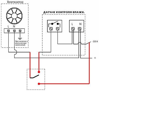

Подскажи, как исправить ситуацию:
В ванной вентиляция включается от датчика влажности (HIG-2 - Soler&Palau).
Но так как, даже минимальная, влажность не так часто возникает, в ванной нет вытяжной вентиляции (душно очень).
Думал, как сделать, чтобы включать вентилятор с помощью датчика принудительно (все остальные провода не доступны). Перемыкал контакты (на схеме, где выключатель) - не помогло.
Помогите!
Как сделать?
Или дайте другой совет.
Спасибо.

Для начала попробуйте регулятором уставки влажности вывести в максимальное положение. Но это, по-хорошему, придется постоянно крутить этот регулятор.
Alwol написал :
перемыкать надо не на выключателе а на контактах самого гигростата, это те контакты которые в семе на сайте что написали.
А проще, скорее всего, на 99% что к Вашему датчику приходит кабель с питанием и от вентилятора. Так вот, взять переключатель, установить рядом с датчиком м скомутировать провода так чтобы была возможность и от дачика и без него чтобы вент работал. Сложного ничего нет, коммутируется только фаза.

2Alwol Вам же Ким написал - ФАЗУ (L)
Alwol написал :
L и N ? - эти контакты я не замыкал.
И правильно сделали - КЗ

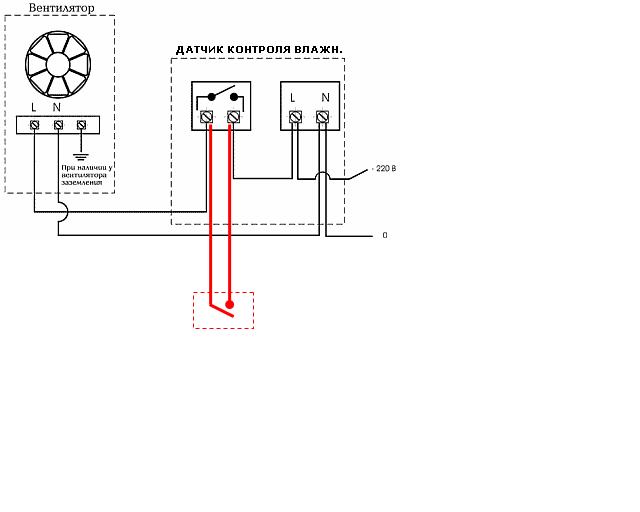

sansan21 написал :
Я ставил перемычку, как у Вас на схеме - вентилятор не включился.
Я соединял контакты кратковременно, боясь сжечь датчик, - ничего не происходило.
Может надо подольше по времени замыкать контакт?

То о чем я и говорил - две жилы - питание L и N и две жилы - то что идет к вентилятору. В принципе можно скоммутировать сразу на входе фазу-ноль и двигатель. А можно сделать так как на рисунке у sansan21

2Alwol Только еще раз внимательно разберитесь с клеммами - где гигрометр, где таймер. Учтите, что гигрометр включает таймер, а уже таймер "включает" двигатель вентилятора. Вам надо принудительно запускать таймер, а не замыкать контакты гигрометра.

2Alwol А кстати, что там обозначено? Я сначала и подумал, что это гигрометр, а где тогда таймер? Короче, я бы сделал, как советовал Ким, только с проходным выключателем В этом случае у Вас точно ничего не сгорит. В одном положении выключателя работает штатная схема (датчик включен в цепь), в другом - вентилятор работает напрямую от сети, в обход датчика.

Замкнул контакты, как указано на схеме.
Датчик включается и работает, пока замкнуты контакты.
Для удобства хорошо бы сделать так, чтобы после замыкания (проходным или другим выключателем) включался таймер и не надо было думать о том, чтобы не забыть выключить вентилятор.
Может подскажите: как это сделать, если возможно сделать.
