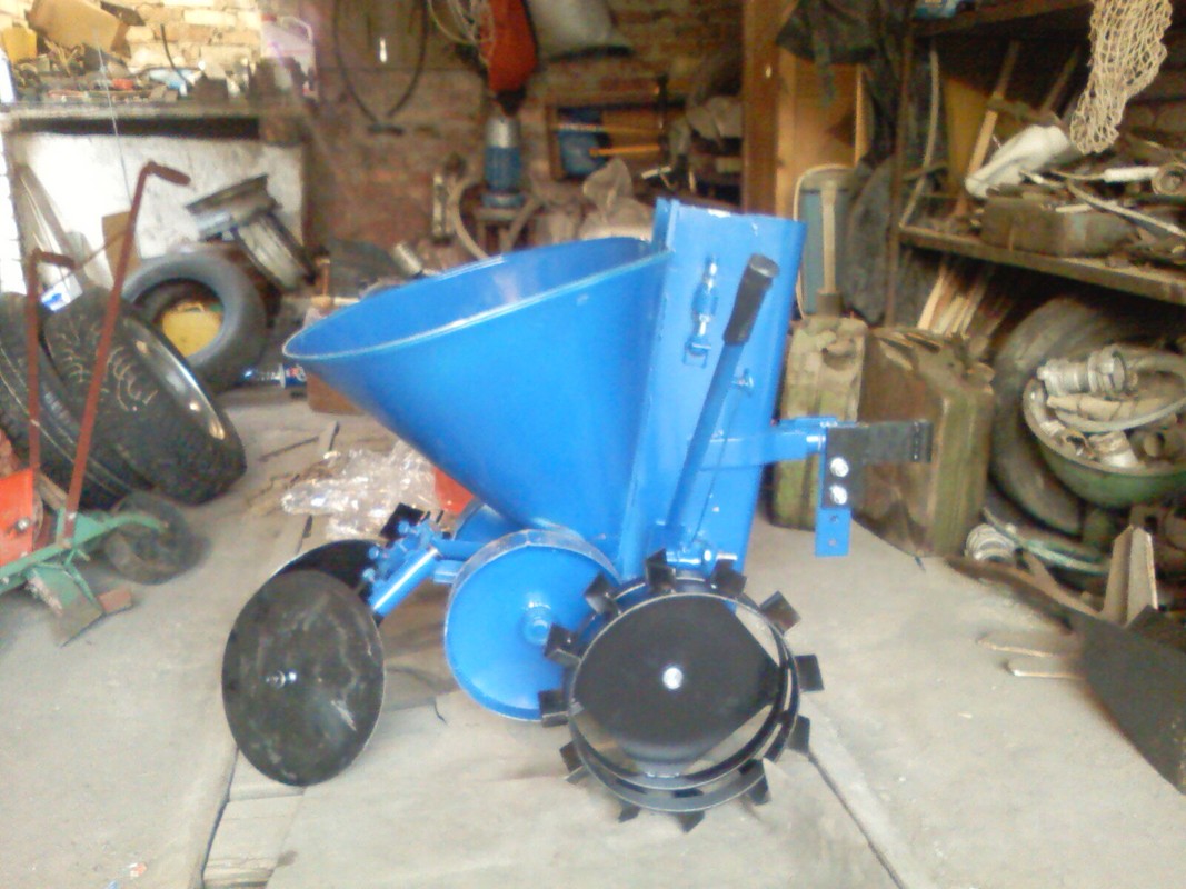

Да, кстати по картофелесажалке- у Вас же она есть?
И как впечатление? Стоит ли мне брать?
Картофелесажалку я купил в тот день, когда мы с Вами виделись. Уже отсадился нею. Доработки требует сцепное и шахта подачи карта(чтобы не закусывало карт). По моему легче доработать эту , чем изобретать самому.
