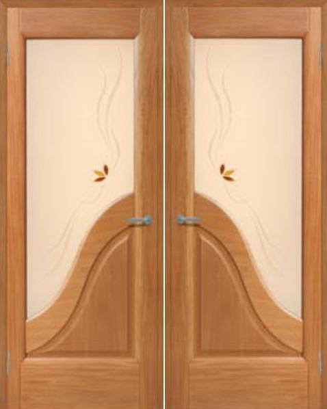

Я бы поставилручку внизу волны. Как можно обьяснить? Со стороны широкого стекла, с легкой стороны полотна. Представьте такие двери распашными - как их поставите, разве не широким стеклом внутрь? Даже с конструктивной точки зрения та сторона, где сейчас петли, более жесткая. Так что, совсем не все очевидно относительно вашей задумки с данным экземпляром двери. А может Вам нужен зеркальный вариант двери? Впрочем, зеркальный вариант отличается только стеклом (Вам же рисунок стекла только Важен?), похоже. Поменяйте стекло, а полотно оставьте.
ЗЫ Может я не прав - посмотрите буклет как ручка расположена.

На похожей двери ручки стоят на гребне волны. И это правильно.
Но ИМХО можно и так и так и даже если перепутать то заметить не просто.
Посмотрите #18, найдите отличия.
Тут наверно важнее не внешний вид, а психология, - осознание того, что у вас 1 дверь неправильная может отравить сознание

Да, пропустил Ваш пост. И вобщем согласен. Лучше со стороны гребня ручка как раз для двустворчатой. А для одностворчатой... вообще такие двери должны быть двустворчатые.

Согласна, сразу не понять. Но я уже объяснила - комнаты расположены так, что эта дверь будет выбиваться из общего! Я не могу, по вине мастера, таким образом и распашные двери поставить! Это уж будет через чур гуманно вроде как и не я "заказчик", и не по моему делают, а на усмотрения человека, который поставил и ушел, а жить то с "этим" мне!
