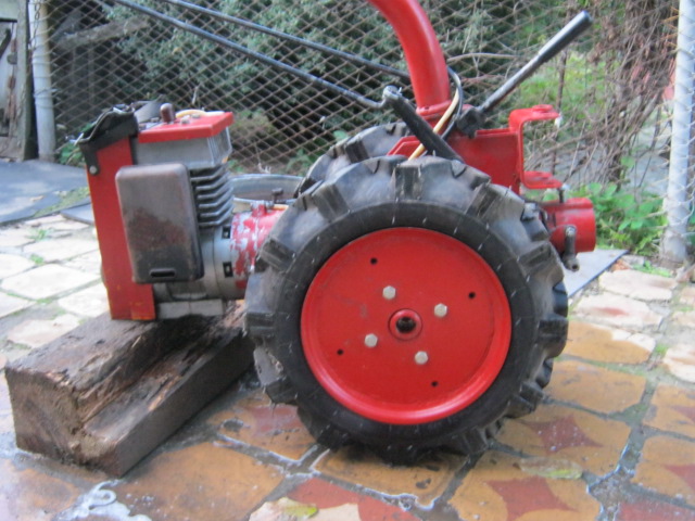

Колеса нашел на шиномонаже шипованная снежинка.
                                Вот такие колеса я-бы не советовал ставить.На своем горьком опыте опробовал:Раздавило подшипник вторичного вала №206 двух рядный,получается большая нагрузка на червяк.
Регистрация: 11.11.2010 Кемерово Сообщений: 58
Да но я их сделал прошлой весной. Надо было перегной привезти. На родных очень долго да и потом я картофель на них окучивать по пробовал - неплохо. А осенью приобрел себе квадроцикл теперь будет на чем прицеп таскать а мб просто для огорода. За совет спасибо но я про это в ветке читал та один чел от урала колеса ставил а потом на шумы в коробке жаловался. А подшипник редкость и про шестерню ничего не добавите.
А есть у кого ? Купил-бы...

Афанасьич написал :
Родные грунтозацепы диаметром 52см,что примерно соответствует жигулевским колесам. Использую уже с десяток лет зимнюю мягкую резину с хорошим протектором и диаметром 56 и ни каких поломок и проблем с коробкой.

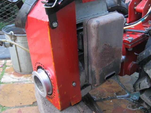

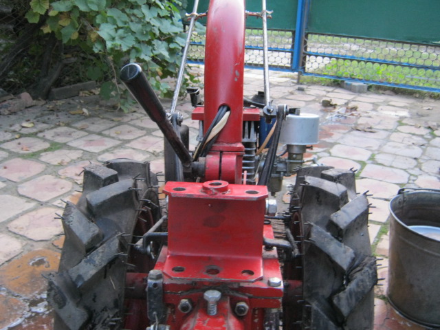

Доброго дня,можете мене привітати,я запустив свого "Дракона" після 15-річного простою-двигун поставив Sadko ge-200,зробили мені перехідну плиту,а сцеплення розточили під прямий вал і виточили втулку,є дуже багато невідомих мені ньюансів,хтось робив грунтозацепи,??-фрезою працював на 2 передачі,просто клас!!!-хочу відновити старий двигун Aln 330 wb потрібно колінвал...
Доброго дня, можете меня поздравить, запустил своего "Дракона" после 15-летнего простоя - двигатель поставил Sadko ge - 200, сделали мне переходную плиту, а сцепление расточили под прямой вал и выточили втулку, есть очень много неизвестных мне нюансов, кто-то делал грунтозацепы?? - фрезою работал на 2-й передаче, просто класс!!! - хочу возобновить старый двигатель Aln 330 wb, нужен коленвал...
Маю в наявности колевал, стартер ручный, на 330.
